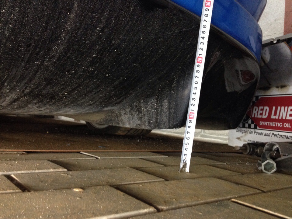

Вот Супра, поднятая спереди сантиметров на 40, на первый щелчок 6-тонной подставки:

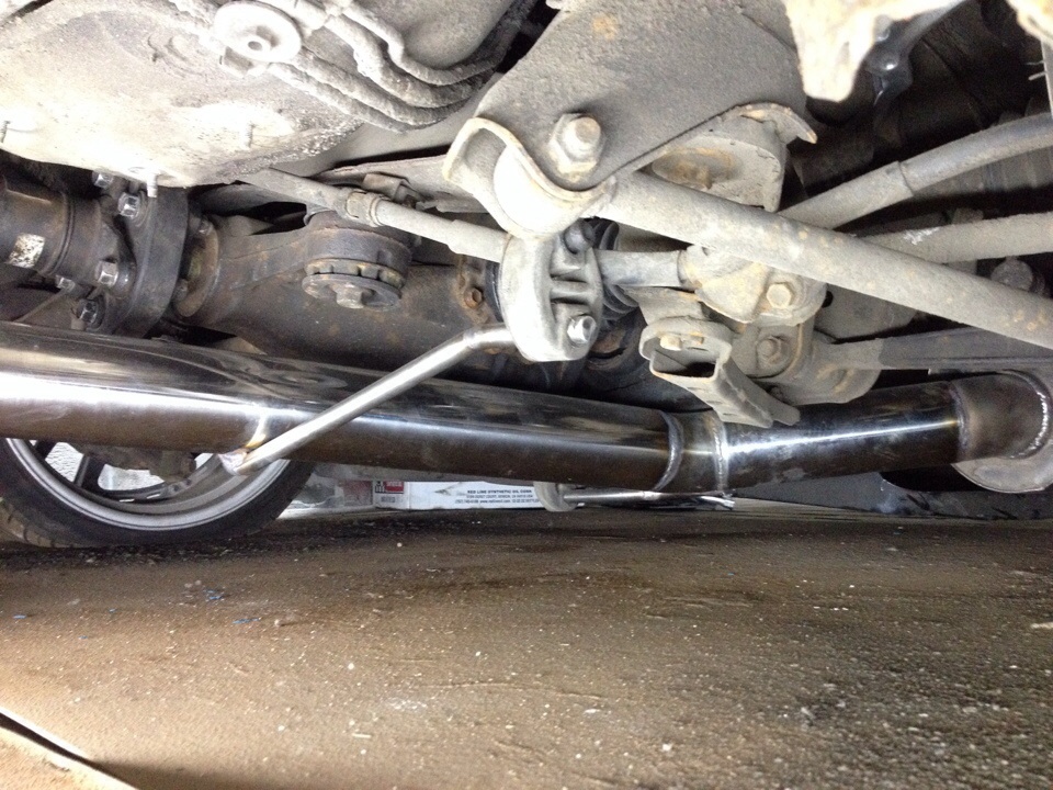

Сзади домкрат уже не подъедет, даже со стоковым бампером. Речь про заниженные машины, на стоке может и пролезет, но ручку поднять все равно не выйдет.
Остается только поднимать из-под машины.
Выход - миниэстакадки, но отнюдь не тот шлак, который продается у нас в стране. С углом градусов 15 ничего хорошего не выйдет - просто оставишь на ней бампер. Угол подъема я себе сделал 7,5-8 градусов. Подъем на 8,5-9 см - чтобы вставали под пороги.

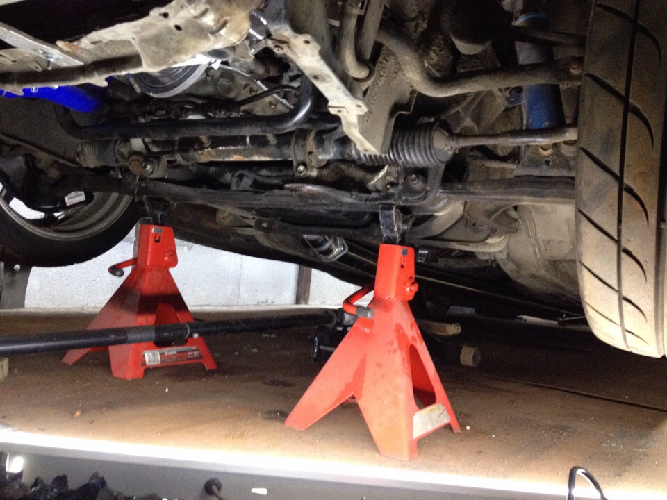

- - VelSu   Свапал коробку на подставках, правда на всякий еще...   1.7.2014, 23:10

- - Блек   Свап и замена АТ на МТ было так же как у Mohd A по...   2.7.2014, 19:15
- - Yascherrica   по этому принципу вытаскивал движок этой зимой... ...   3.7.2014, 0:21
