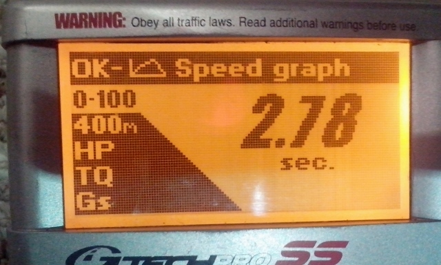

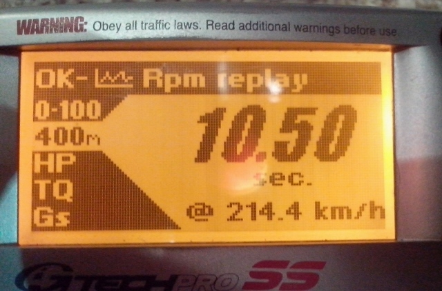

Для бортовика перенесу видео и замеры, на данный момент это лучшее достижение.
Сообщение отредактировал Фломастер - 3.5.2016, 22:02

- - Фломастер   Небольшой апдейт: Для бортовика перенесу видео и з...   4.7.2014, 9:16
