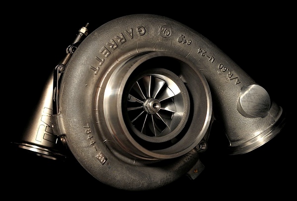

Переходим на другую турбину - более технологичный GARRETT GTX4294R:

- - Фломастер   Переходим на другую турбину - более технологичный ...   9.7.2014, 6:45
