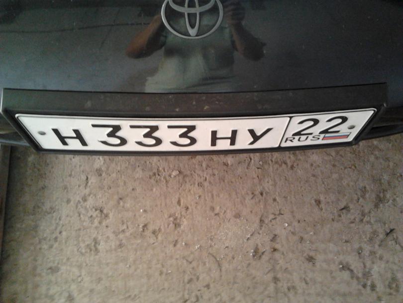

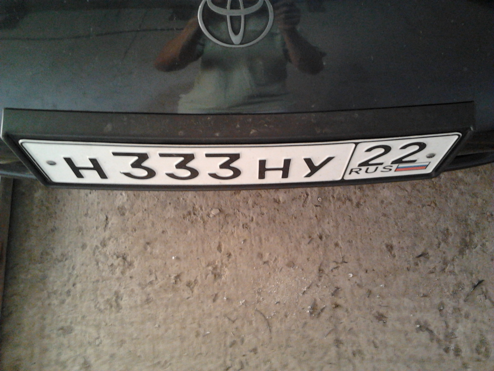

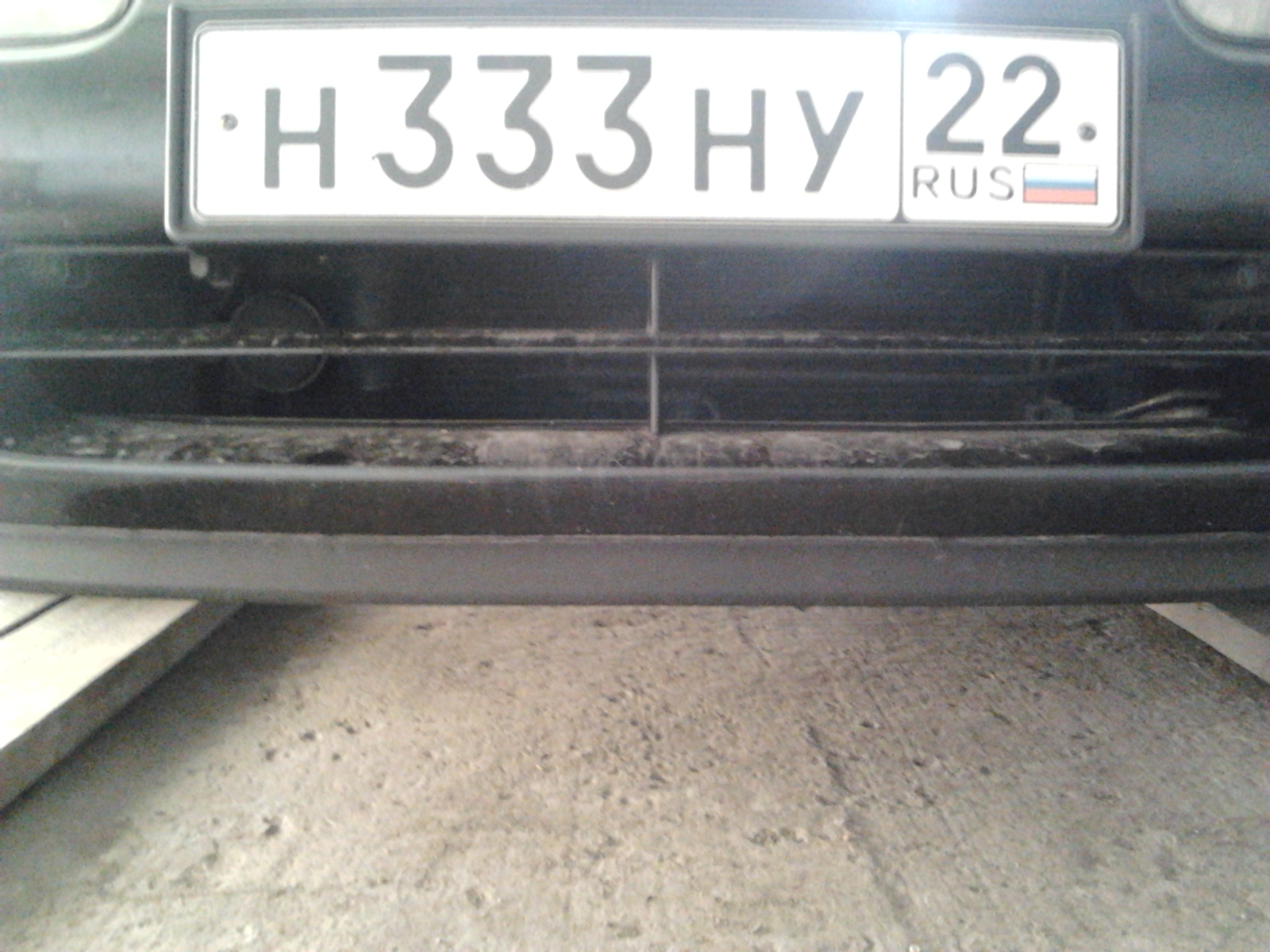

beast_drc,
Фото с телефона ... прикрепил

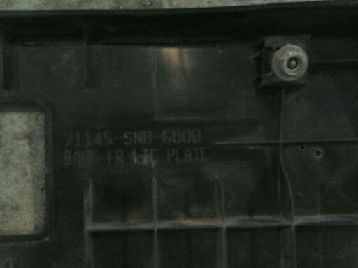

cooper,
Крепление от Цивика 4Д 2006-2011 год, новая стоит 1800, купил за 700 на ЦивикКлаб + доставка 200 ТК Энергия.

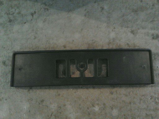

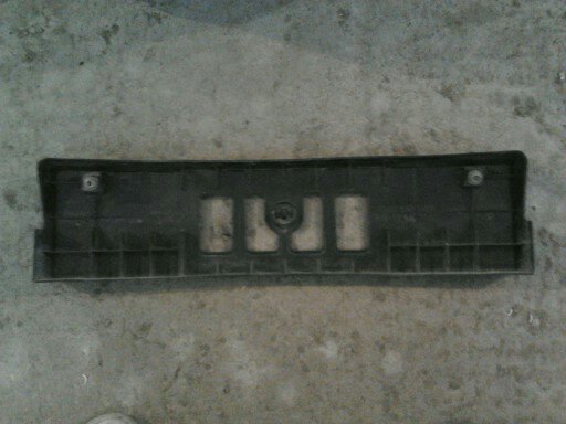

Ro_Ja,
Размечал маркером, пластик мягкий, вырезал канцелярским ножом.

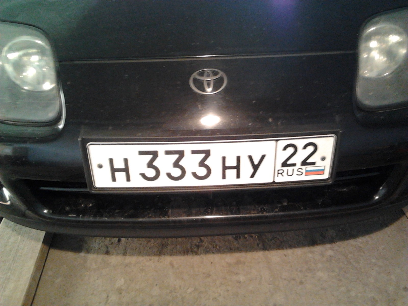

Еще фото

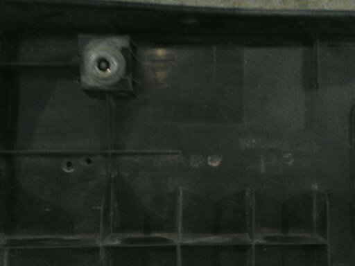

Закрепил на центральную клипсу диаметром 10 мм, номер на саморезы к бамперу, но можно на клипсы диаметром 7 мм.
