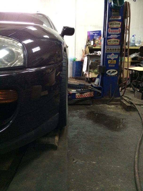

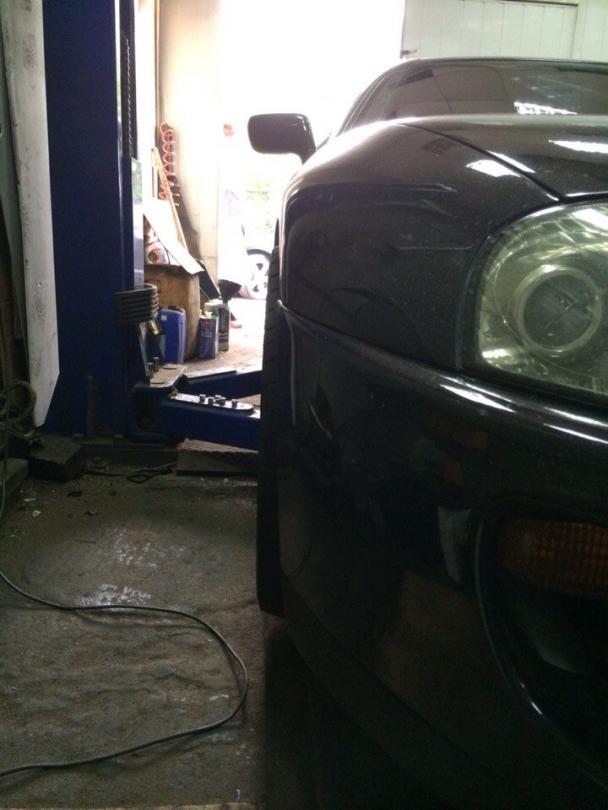

- - Mirex   Поднему тему. вчера был на развале, ситуация така...   15.7.2014, 15:09
- - beast_drc   Mirex, бился ? может подрамник не ровно стоит. рыч...   15.7.2014, 15:27
- - Mirex   в далеком 2008 был прыжок на бордюр, погнул кулак,...   15.7.2014, 15:36
- - павлентий   Дэн при смене кулака нужно будет внимательно изучи...   15.7.2014, 18:46
- - beast_drc   мерять надо   15.7.2014, 20:19
|- - Mirex   Цитата(beast_drc @ 15.7.2014, 22:23) меря...   15.7.2014, 23:30
- - FView   меняй всё нафиг - ты там хрен че найдешь, проходил...   15.7.2014, 21:45
- - Mirex   а забыл написать что хана стойке и подшинику может...   15.7.2014, 23:23
- - beast_drc   Mirex, всю морду, чтобы понять хотя б, ровно ли ст...   16.7.2014, 8:54
- - drool   Подрамник не может сместиться на сантиметр - у нег...   21.7.2014, 0:30
- - Mirex   drool, Андрюх даже если крылья кривые, проблема в ...   21.7.2014, 13:41
- - drool   приезжай, посмотрим )   23.7.2014, 1:20
