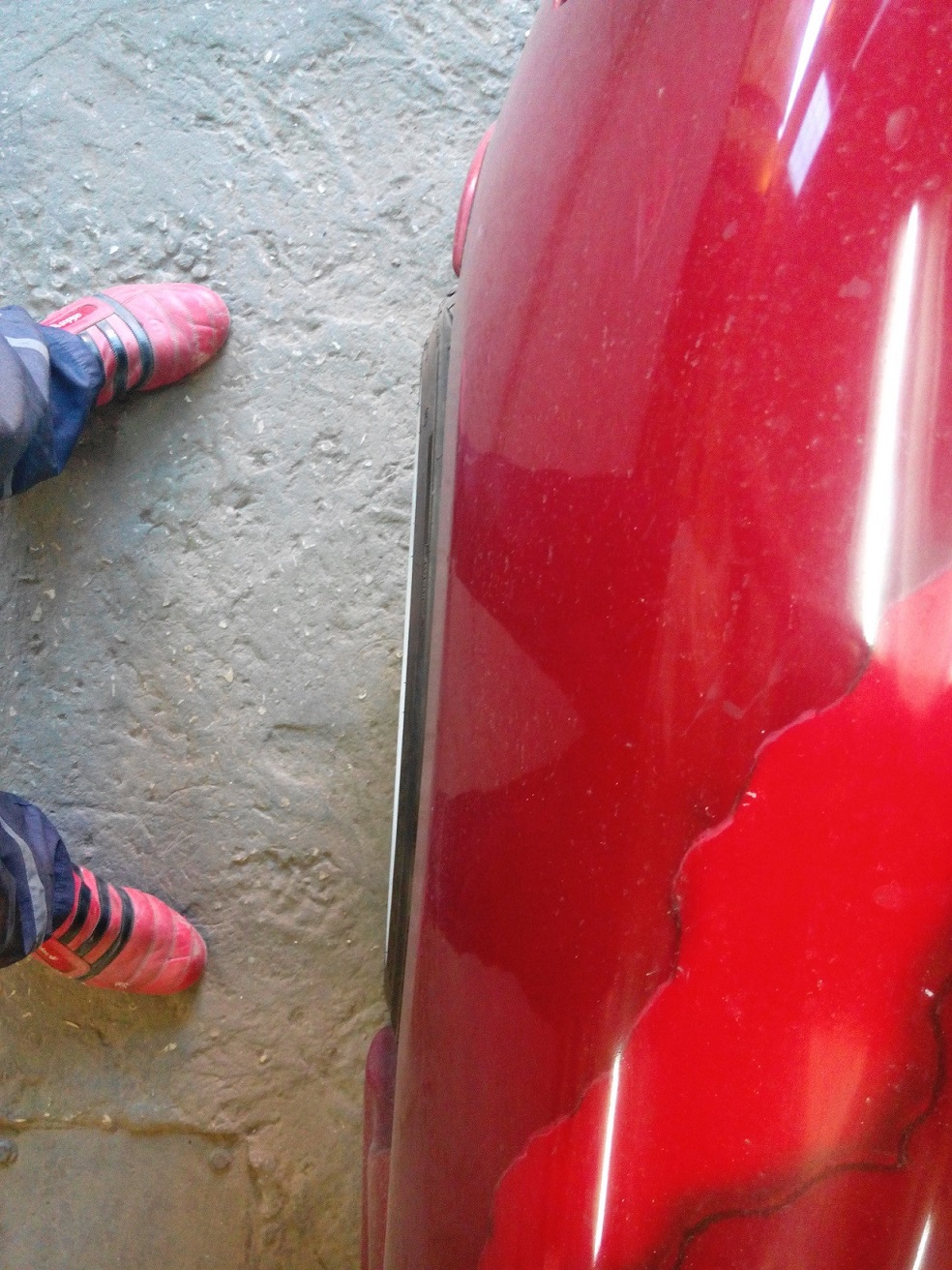

На днях произошол небольшой инцедент..... После непродолжительного углового скольжения, почувствовал отсутствие контроля задней части авто.
на подьемнике при осмотре не было выявлено явных признаков гнутых рычагов и ушатанных салентов. Но разница была заметна на глаз
На фото здоровое колесо.

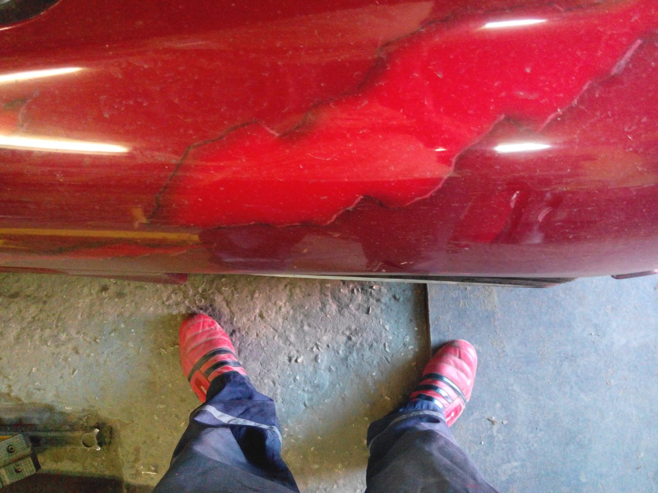

а вот колесо с дефектом

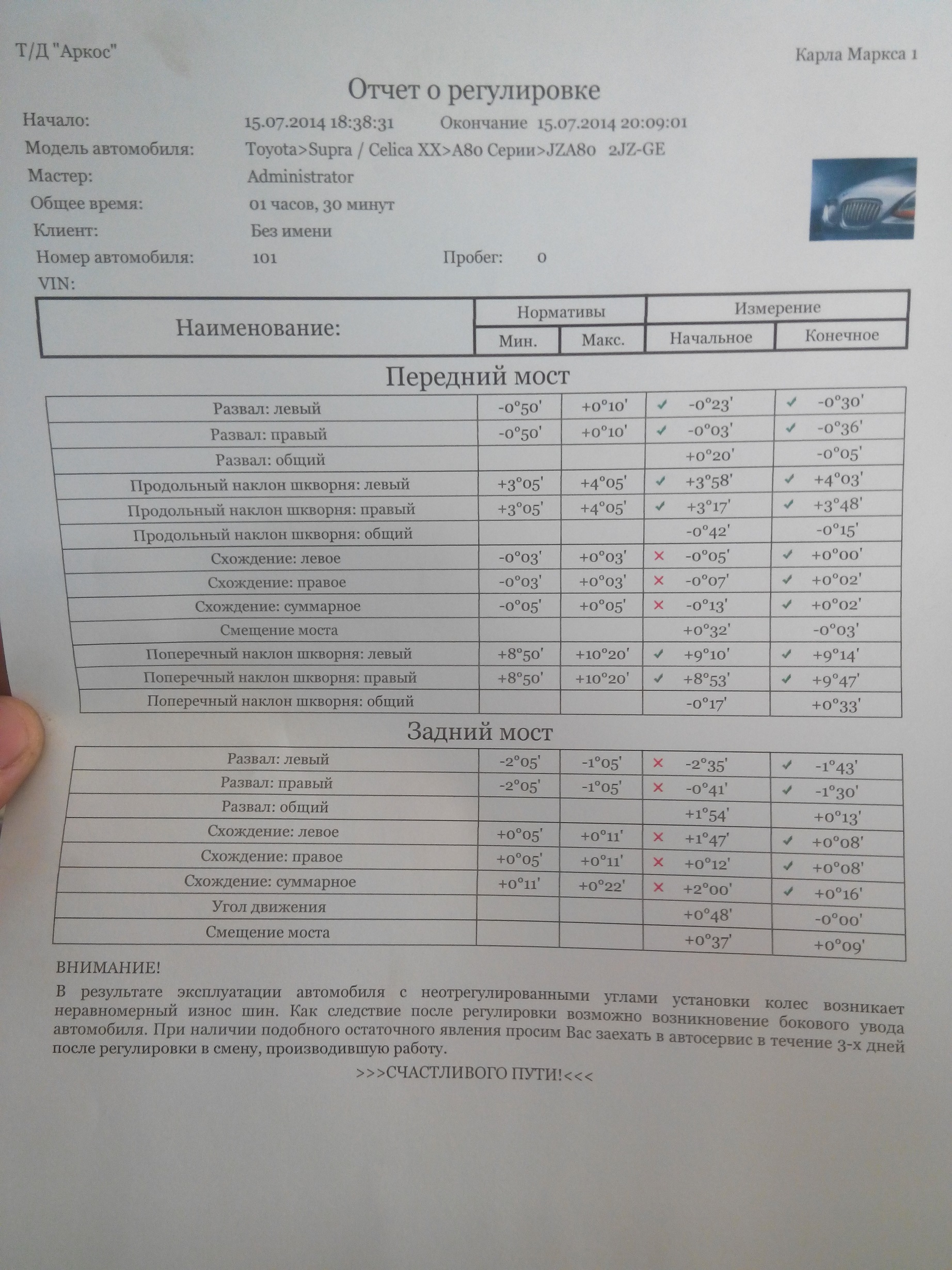

Было принято ехать на развал и попробовать выставить как нужно.
ОГРОМНОЕ СПАСИБО МОЕМУ ДРУГУ АНДРЕЮ!!!! Красаучег!!!
ИТОГ:
Теперь все в допуске и This is GOOD!!!
