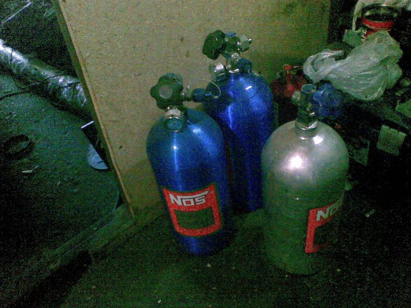

Потом я решил поставить на свою малышку ЗАКИСЬ (обалденная вещичька) Нашел человека с РОСТОВА который обещал помочь. Купили шести точечную закись которая может придать мошьность от 120 до 450лс. Поставили мы ее Установка была трудной задачей. Что бы поменять жиклеры нужно часа 2 возиться(в этом был косяк) Мастер связался еще с 1-м мастером что-то они там посоветовались и он рассчитал (как потом оказалось не правильно) что 160-180 двигло должно выдержать такую мошьность.
1. косяк и наверно самый главный свечки оставили стоковые иридиевые. (в последствие они сгорели).
2. Неправильный расчет мошьности добавили от 300-370лс. ОФИГЕННО:)
3. трудность замены жиклеров.
Старт на закиси был Жоским очень носило по дороге как по льду даже на 140км.ч
Колеса были 255-40-17
Целый баллон закиси ущел в небытие за 1минуту. Или даже меньше.
Последствия сгорело 2 клапана и свечки. Реально 2JZ самый выносливый двигатель.

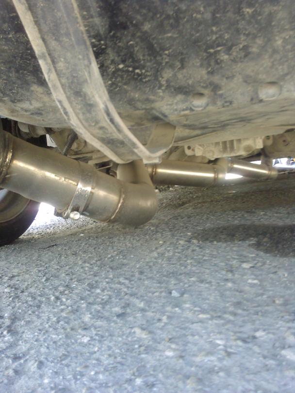

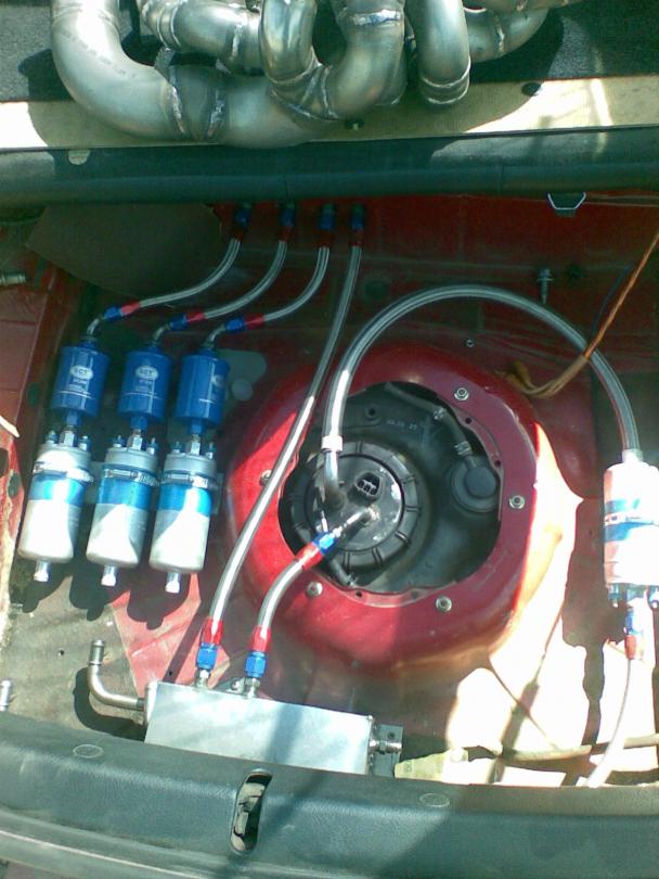

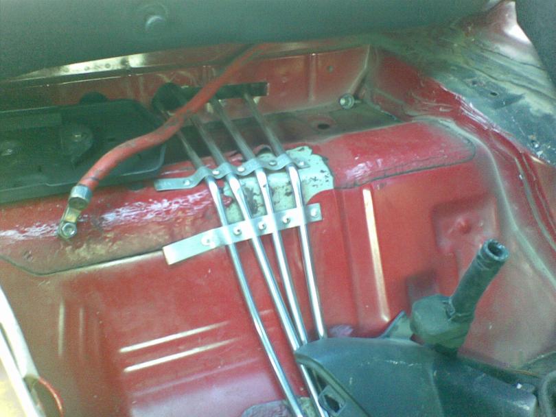

Был у мастера сегодня сделал немного фоток.
на фотках сфоткана выхлопная и топливная система.

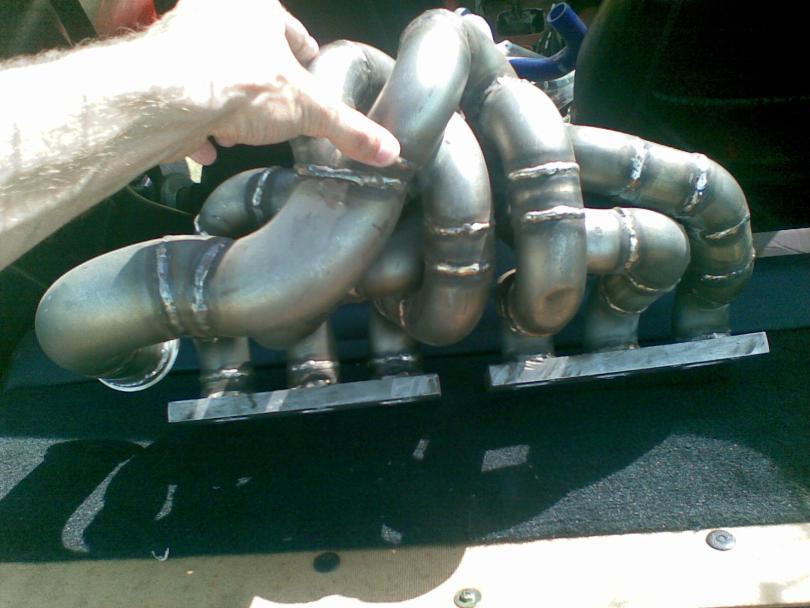

- - Kvant777   Был у мастера сегодня сделал немного фоток. на фот...   2.6.2009, 17:42
- - Supreman   обалдеть!у тебя в богажнике насосная станция...   2.6.2009, 17:57
- - John_Travolta   Какже ездить с таким выпуском?   2.6.2009, 17:59

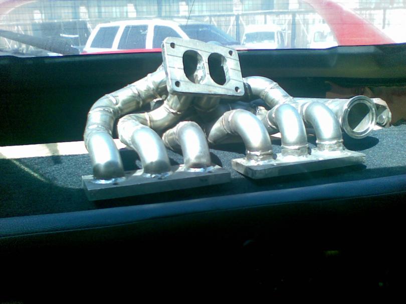

- - died   кто коллектор делал? и почем?   2.6.2009, 18:08
- - Kvant777   Supreman ну прямую под Супрой не получится пролож...   2.6.2009, 20:14
- - died   по поводу глушителя ты не прав, все брендовые глуш...   2.6.2009, 20:29
- - Kvant777   Я отдавал не отдельно за каждую работу. Изгибы пр...   2.6.2009, 21:05
|- - 2rbo4ever   Цитата(Kvant777 @ 2.6.2009, 23:09) Я отда...   3.6.2009, 11:38
- - Sub   Я с 4" трубой катаюсь, проблем с ней только д...   2.6.2009, 22:32
- - MARIK   А мастер случайно не с Динской Василий Платон? ...   3.6.2009, 6:00
- - Kvant777   Да он самый. Халтек проше настраивать выйдет да и ...   3.6.2009, 10:25
- - Ram   Эко его скукожило) Мне вот тоже про ценнег на колл...   8.6.2009, 0:45
