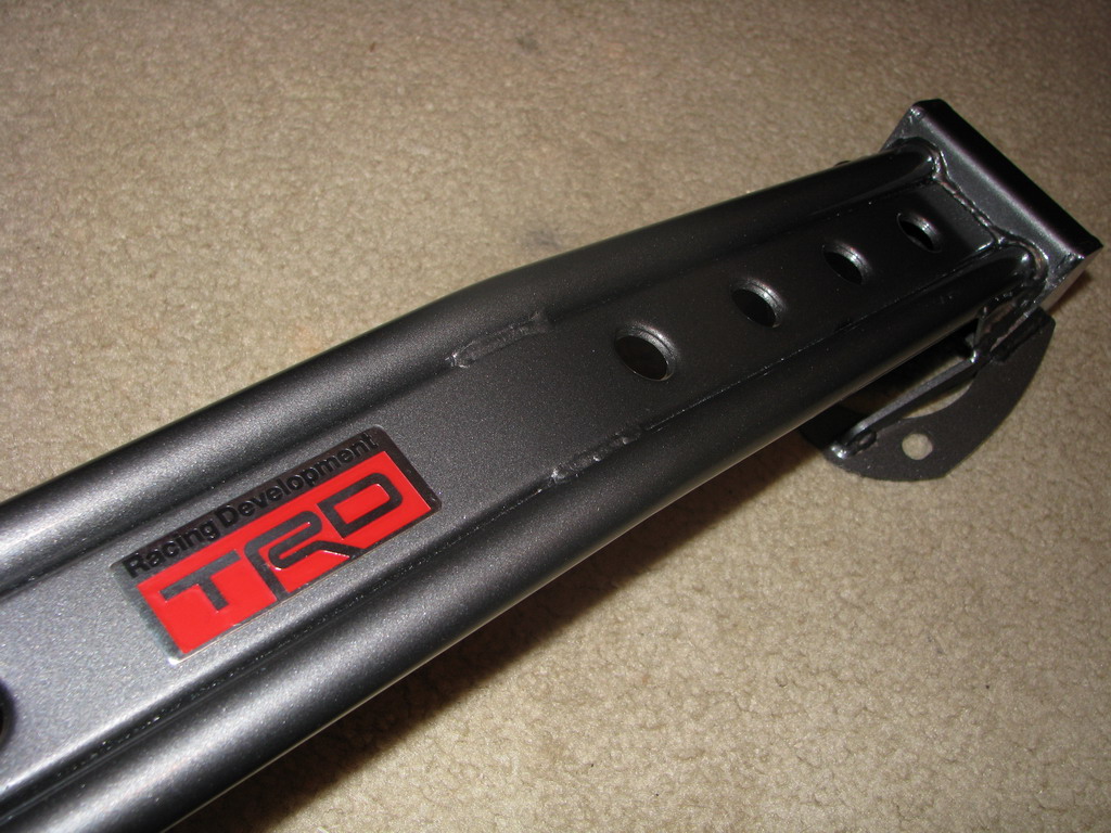

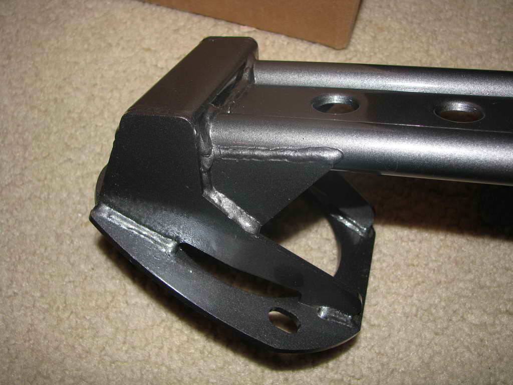

Думаю что от самой распорки тоже многое зависит.
Вот это самое мощное что мне встречалось-
А еще вот для тех кто говорит что они впринцыпе ненужны итд-
