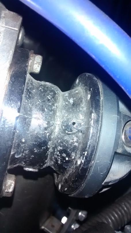

Цитата(beast_drc @ 1.8.2014, 9:00) *
OffrulleR, я не фоткал. взял сверло 4мм и рассверлил, обработал заусенцы. чего там фоткать то ? ))
Чтобы просто не пересверлить))
У меня тоже оказывается копия((

- - OffrulleR   А скинь фотку как ты рассверлил дырку?   31.7.2014, 21:27
- - beast_drc   OffrulleR, я не фоткал. взял сверло 4мм и рассверл...   1.8.2014, 7:56

- - OffrulleR   Цитата(beast_drc @ 1.8.2014, 9:00) Offrul...   4.8.2014, 1:07
