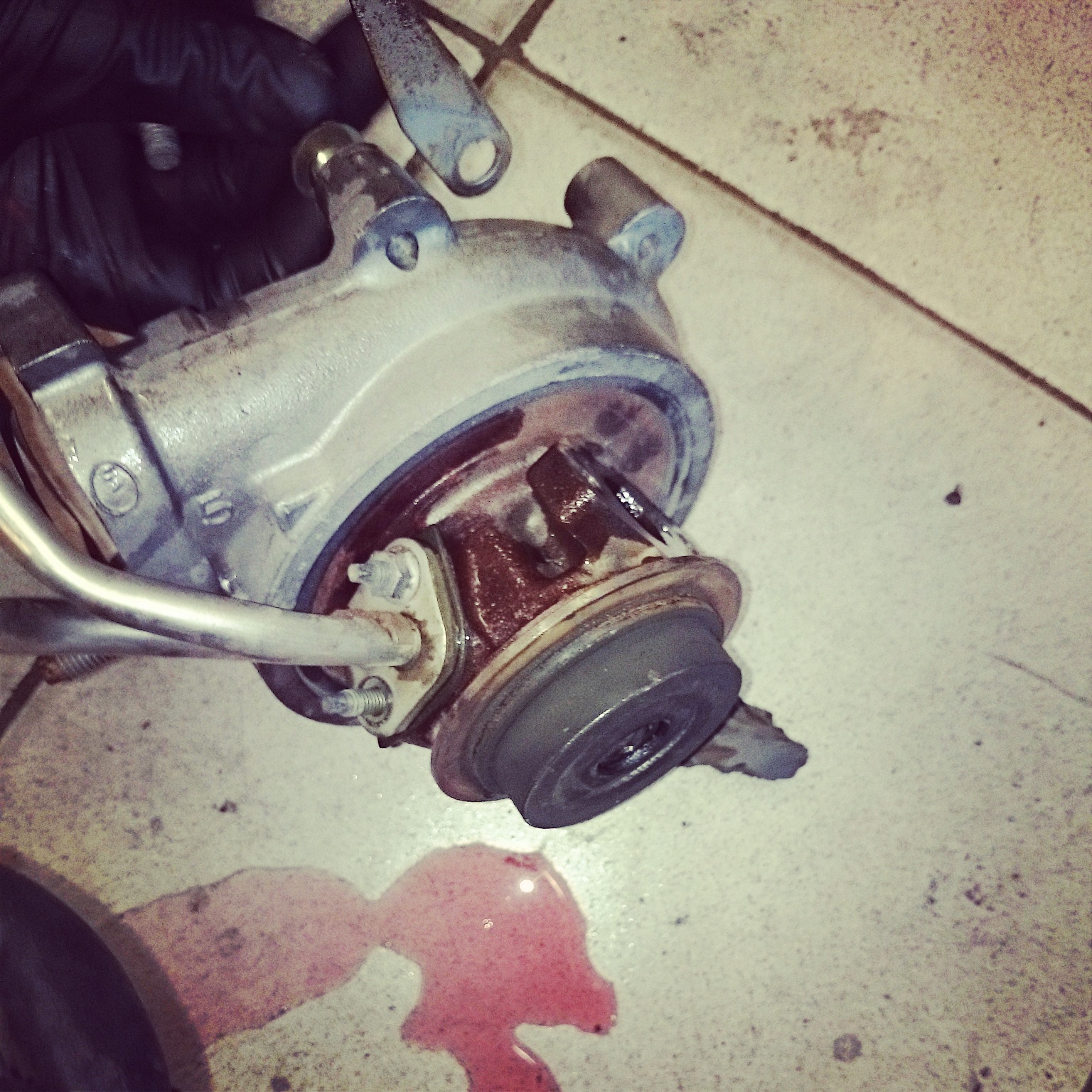

- - beast_drc   Оторвало горячую крыльчатку у 1й турбины, надо был...   8.8.2014, 23:51
- - andreysupra   Сколько дуло?   9.8.2014, 18:30
- - beast_drc   В пиках 1.2   10.8.2014, 10:07
- - FView   т.е. говно получается?   11.8.2014, 0:55
- - andreysupra   Да не авно,просто со сток крыльчатками лотерея пол...   11.8.2014, 5:56
- - beast_drc   я писал выше, что один вал мне не меняли. видимо о...   11.8.2014, 7:43
