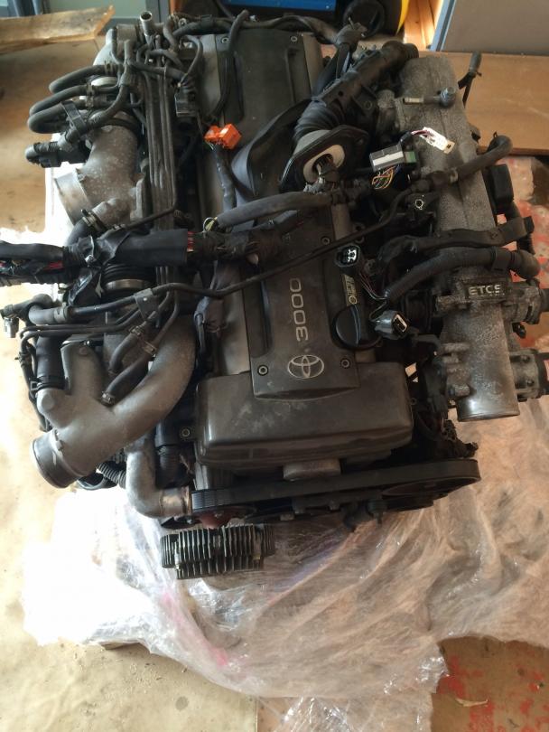

Считаю тему актуальной т. к ни где не пишется про грамотный свап. Все что то мудрят с косами и Аристовскими моторами! Что если мы имеем атмо Супру на коробке или автомате и ставим турбовый мотор с той же Супры то есть грамотный свап. Какие проблемы возникают? Со мной ситуация такая, у меня атмо на 58 коробке, беру турбовый мотор с Супры на механике. продавец предлагает салонную косу за 15 тр. нужна ли она? за такую сумму?( моторную косу с мозгом он отдает вместе с мотором) что лучше сразу забрать с машины пока она не разобрана и так далее. Знаю что нужен даунпайп. что еще?

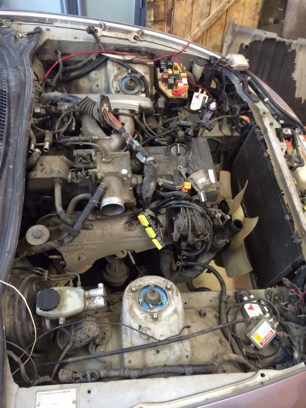

подскажите. ставлю мотор от турбо Супры , не могу понять куда идут провода с ветки косы которая идет на комп. там 2 фишки на комп 1 желтая 1 серая и 2 белых. вроде со всеми все понятно кроме одной белой. на атмо, вариантов куда она втыкается, нет.

- - beast_drc   1) выкинь этот фильтр в помойку 2) сфоткай фишки ...   25.8.2014, 15:42
|- - tely86@rambler.ru   вот эти два белых) под один место есть ,под второй...   26.8.2014, 0:59
- - Sub   3) скачай мануалы и разберись, многие вопросы сами...   25.8.2014, 22:27
- - Benjiro   Правая белая салонная, слева на трекшен.   26.8.2014, 6:40
- - beast_drc   в разделе FAQ лежат электросхемы, там картинки даж...   26.8.2014, 7:59

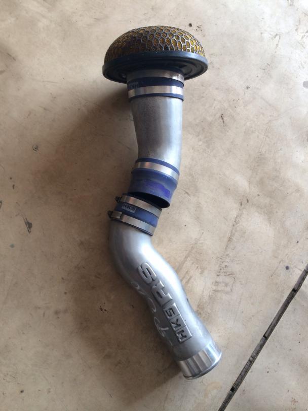

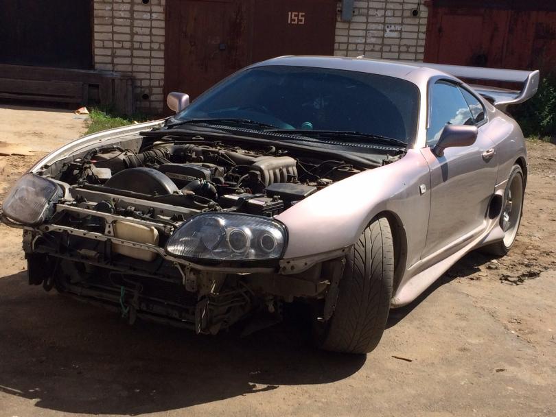

|- - tely86@rambler.ru   Ну вот и закончили свап. что могу сказать , мотор ...   26.8.2014, 14:56
- - beast_drc   Выкинь фильтр в помойку, а то мотор твой не долго ...   26.8.2014, 15:01
- - AquaGen   Размеры кулька не подскажешь свои? 600-300-76 ?? Р...   26.8.2014, 15:31
|- - tely86@rambler.ru   Цитата(AquaGen @ 26.8.2014, 16:35) Размер...   27.8.2014, 1:59
