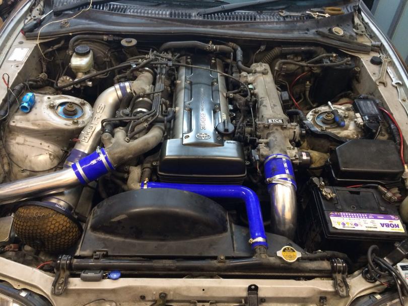

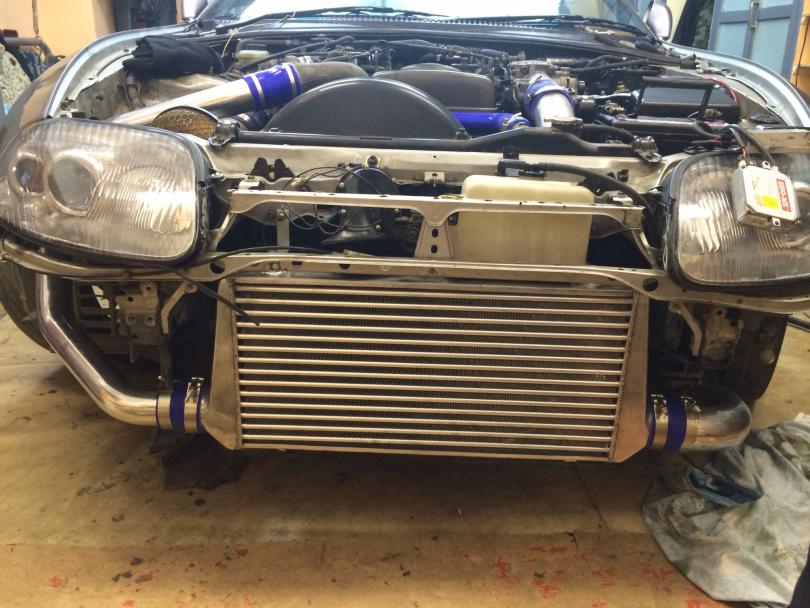

Ну вот и закончили свап. что могу сказать , мотор менять мне помогал товарищ, который шарит в машинах,но турбо моторы видел только со стороны. Сам я перебирал мотоциклы и Русские авто). Конечно осталось пару мелочей таких как прикрутить бачок ГУРА т. к сразу не купил его и трубку какую то не знаем куда соединять( завтра товарищ на Аристе подъедет посмотрим). Но мы общими усилиями (в двоём) сняли и поставили и завели мотор примерно за сутки. плюс ночью спали)))) Так вот я к чему, мотор мне обошелся в 95р плюс впуск, интеркуллер, сцепление (сток), и мелочи. все вместе это вышло с доставкой около 130 тр. поэтому мое мнение не заморачиваться с моторами от Аристы, кучей проводов и большим геморроем )) а лучше подождать и купить а/т или м/т от Супры . Вот маленький список тех вещей которые понадабятся при грамотном свапе))))) и цены по которым покупал я:
- собственно сам мотор с Супры м/т не VVT-i. -95тр.
- интеркуллер с пайпами -10тр (китай, но встал так, как фирменный не встанет 100%. намертво! ни где не трёт и подгонять ни чего не пришлось!!!! новый)
- сцепление( корзина, диск, выжимной) -4 тр valeo. сток. сказали держать будет. новое.
- трос газа б/у бесплатно
- катализатор б/у бесплатно
- бачок ГУРА надо купить)))
- впуск HKS -6тр б/у
- силиконовые шланги , хомуты -3тр новые.
- масло в мотор -4тр.
Вроде все. Обязательно еще хочу поменять свечи и поставит радиатор потолще. И хомуты на пайпах поменяю , просто поздно было и магазины закрылись, а проверить хотелось)))
Можно было купить мотор от Аристы подешевле тысяч на 10-20 и влезать во все трудности с головой, но по мне главное ,что мотор работает, все работает как надо, ) а остальное мелочи.

- - AquaGen   Размеры кулька не подскажешь свои? 600-300-76 ?? Р...   26.8.2014, 15:31
|- - tely86@rambler.ru   Цитата(AquaGen @ 26.8.2014, 16:35) Размер...   27.8.2014, 1:59
