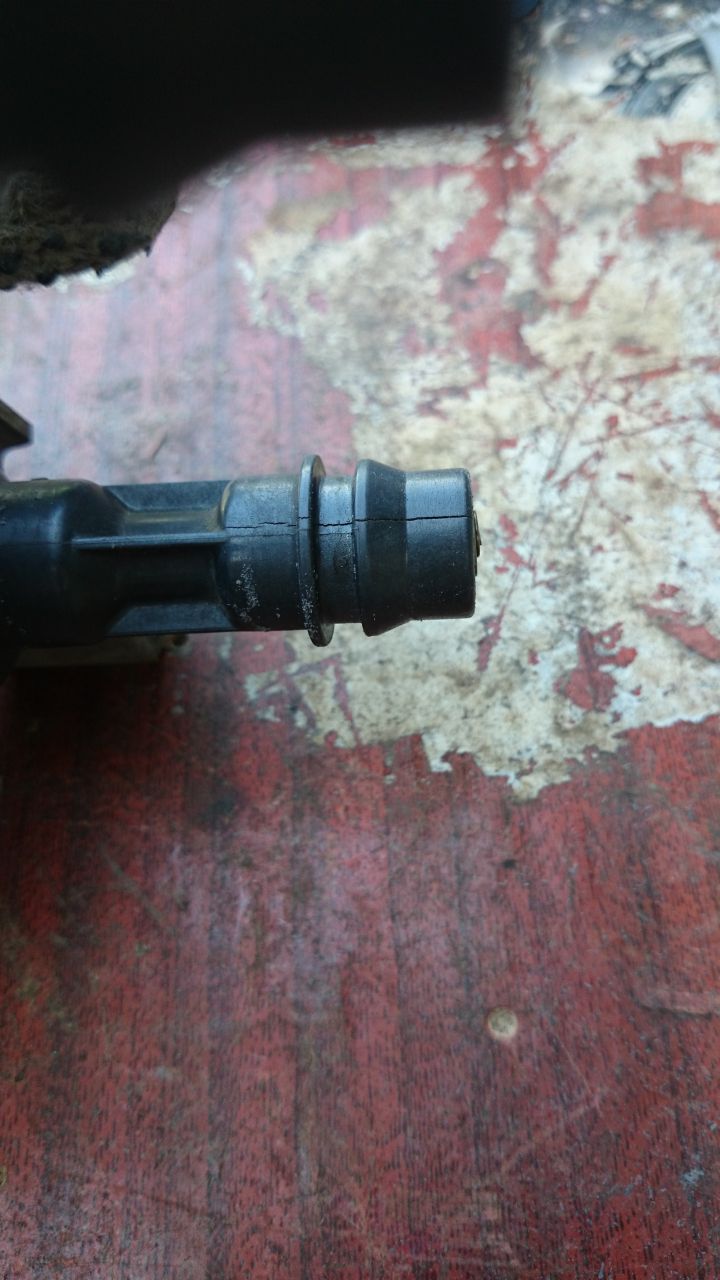

до 3.5 тыщ оборотов все ок, дальше при активном разгоне появляются вещи типа "дрррррр" с потерей динамики.. Трекшен выключен.. вчера поменял свечи, вроде стало чуть лучше, но все равно есть.. раньше такого не было.
сообщение 15.9.2014, 9:26
Произвел ребилд катушек. Не помогло.
сейчас фотки добавлю
  Скрытая информация

- - muzikant_83   beast_drc, Если на катушках есть трещинки,замена н...   5.9.2014, 9:53
- - beast_drc   muzikant_83, на некоторых есть трещины.. они в 2 с...   5.9.2014, 10:00
- - muzikant_83   beast_drc, трещины замаж именно эпоксидкой, термоу...   5.9.2014, 10:05

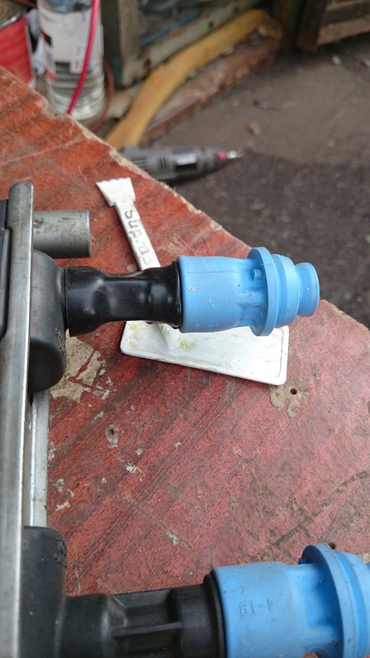

- - beast_drc   muzikant_83, ок, попробую засверлить трещину и зам...   5.9.2014, 12:13
- - muzikant_83   beast_drc, точно,про засверлить забыл сказать) я з...   5.9.2014, 12:28
- - beast_drc   бормашина называется ))   5.9.2014, 12:34
- - Gleb-SPB   beast_drc, или дремель   5.9.2014, 12:49
- - Матрос Железняк   Купить новые колпачки, ножки катух в термоусадку. ...   8.9.2014, 8:43
- - beast_drc   Произвел ребилд катушек. Не помогло. сейчас фотки...   15.9.2014, 9:26
- - Yascherrica   с такими трещинами катухи полюбому менять... Но ск...   15.9.2014, 14:42
- - japanpower   Через термоусадку все равно срать будет   15.9.2014, 14:54
- - beast_drc   свечи новые. Катушки все заделаны, т.е. трещина уж...   15.9.2014, 14:56

- - japanpower   Я же писал, что термоусадки и прочая дребедень не ...   22.9.2014, 11:19
- - beast_drc   japanpower, я выше писал, что заделал трещины эпок...   22.9.2014, 11:40

- - beast_drc   В общем будем экспериментировать... Сначала попроб...   28.10.2014, 9:23
- - beast_drc   Наконечники на новые тойотовские катушки, пусть ту...   28.10.2014, 13:43

- - beast_drc   Хорошая новость.. катушки тойотовские со встроенны...   7.11.2014, 23:49
