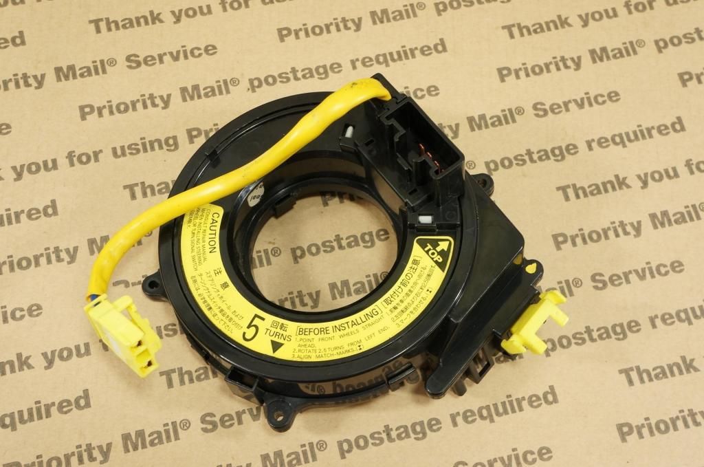

- - Andrey_22   Если у кого то есть возможность сделать фото спира...   13.10.2014, 7:02
- - beast_drc   а чего его делать то )) под старый тип подушки...   13.10.2014, 7:23
- - Andrey_22   beast_drc, на 1 и 3 фото это супровский? Мне нужно...   13.10.2014, 7:59
- - -=Yura=-   В общем инфа которой я владею на сей день. Вот дв...   13.10.2014, 10:55
- - beast_drc   я выше выложил коннектор. Вот ближе.   13.10.2014, 11:47
- - Andrey_22   -=Yura=-, beast_drc, спасибо вам ребята!   13.10.2014, 13:34
