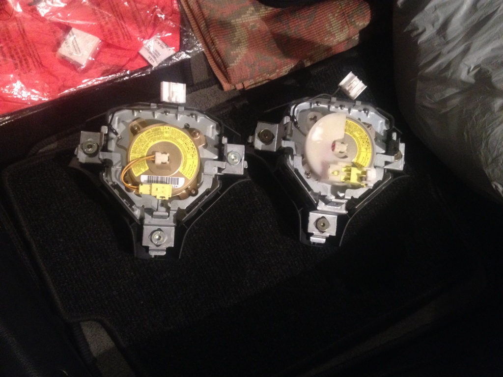

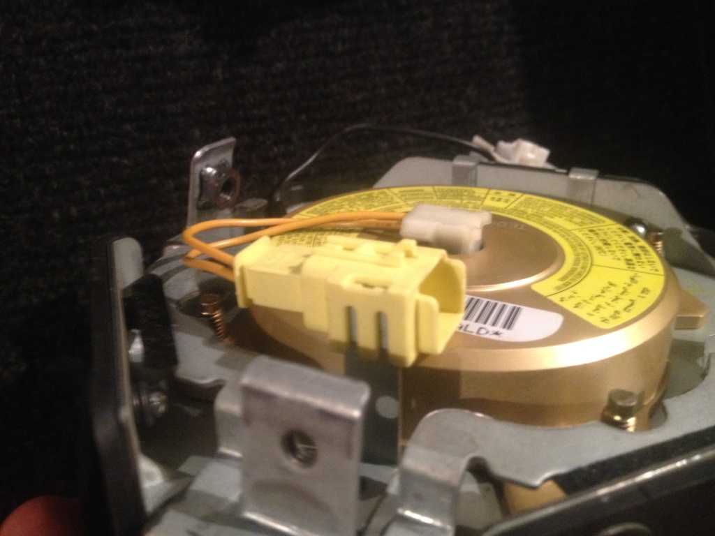

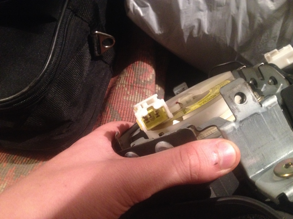

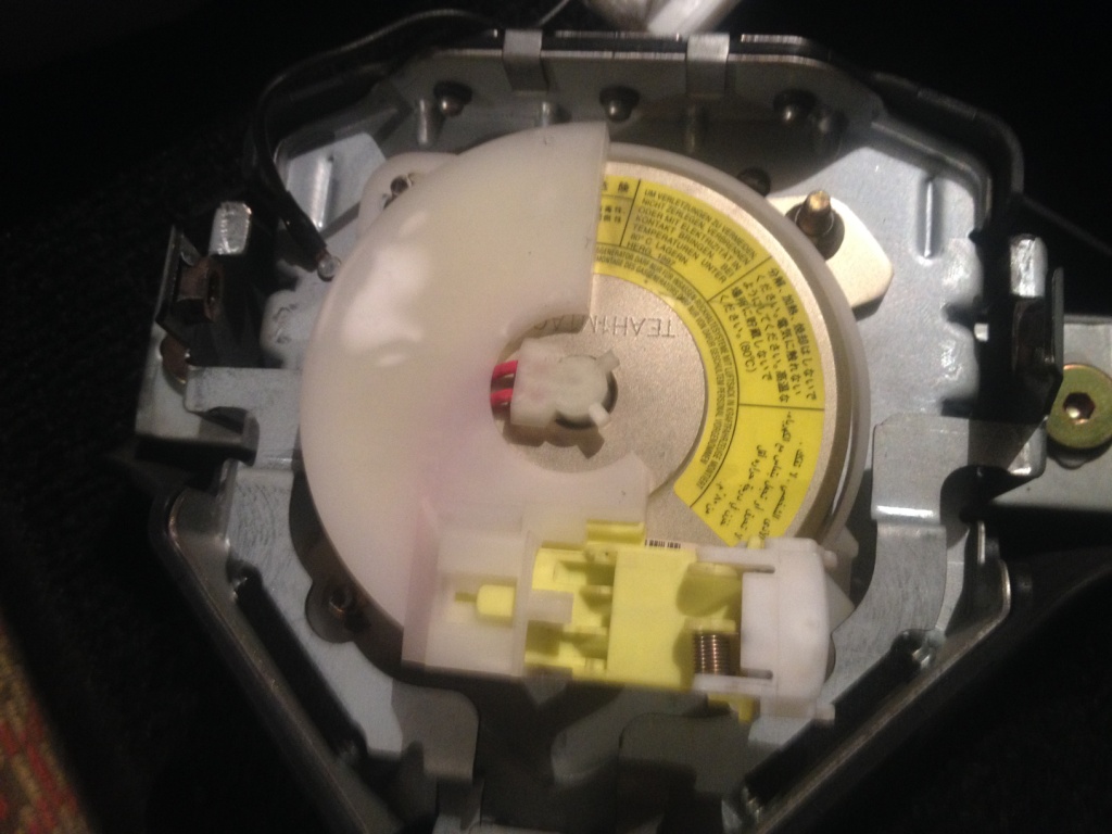

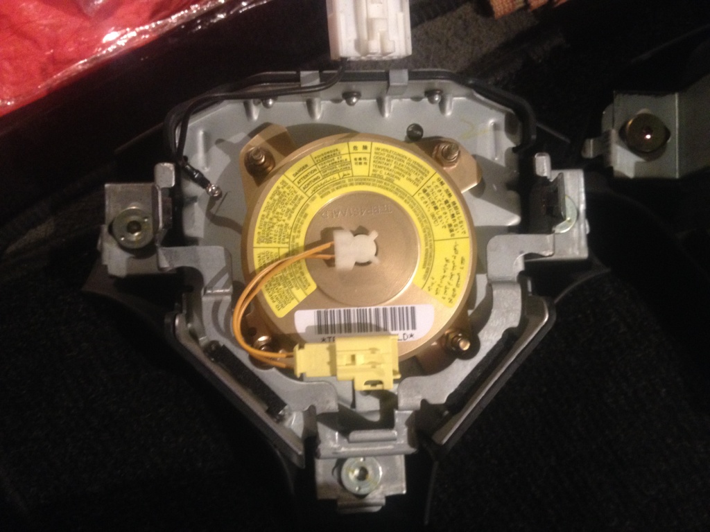

В общем инфа которой я владею на сей день.
Вот две ТРД подушки, разных типов (коннекторов)
Вот первая под рестайл (3 спицы)
вот ориг. руль с рестайла, как доказательство,
доп фото
  Скрытая информация
Вот вторая "дорестайл" (4 спицы)
вот такой для неё коннектор должен быть (со спирального кабеля)
доп фото
  Скрытая информация
Других видов коннекторов отродясь не видал, единственного чего нет у меня - фото коннектора спирального кабеля с трехспицевого руля (если у кого то есть - было бы здорово если бы поделились)
Если надо могу выложить еще фото.
PS Для простоты, под дорестайлом имеется в виду 4 спицевый руль т.к. он раньше выпускался, чем трехспицевый с подушкой
Сообщение отредактировал -=Yura=- - 13.10.2014, 11:07

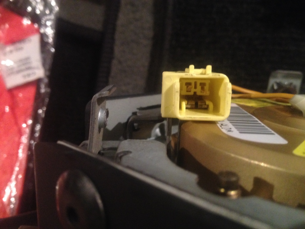

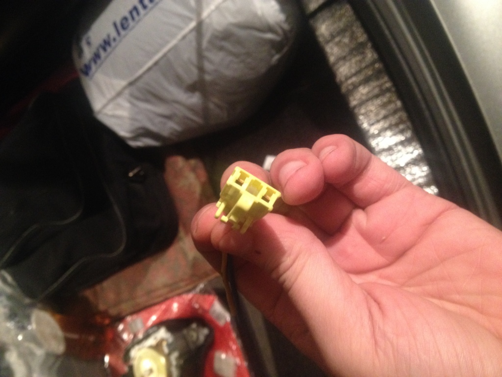

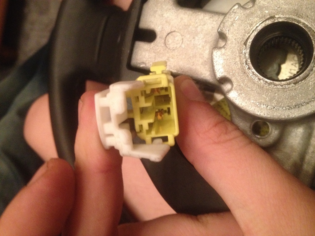

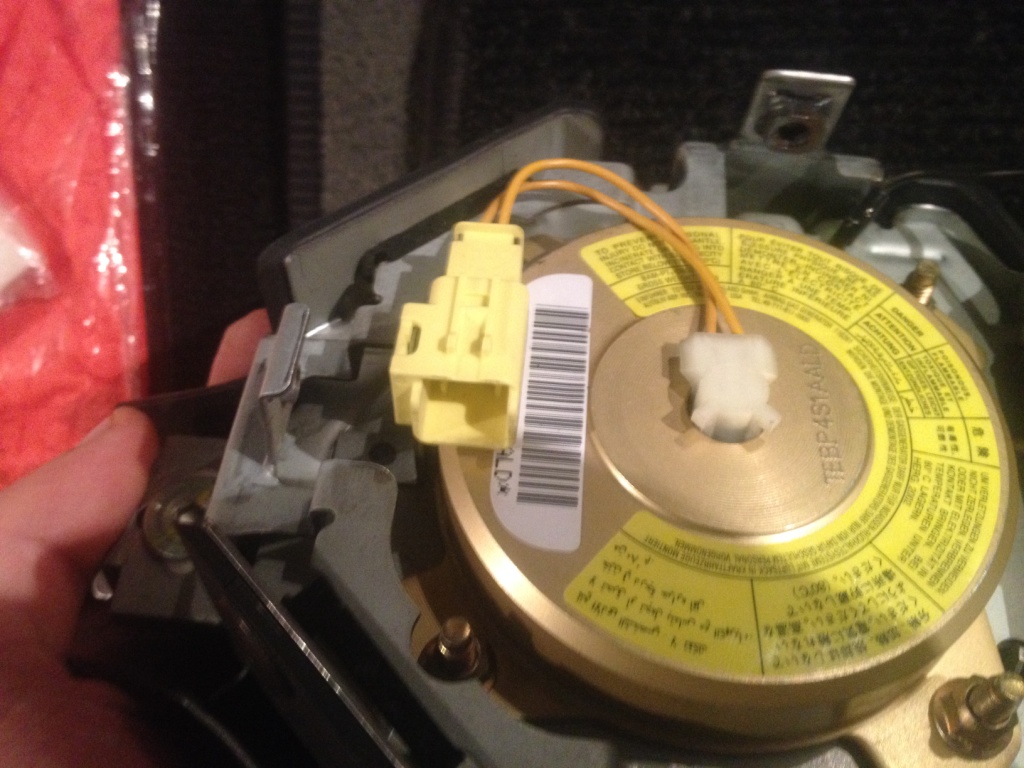

- - Andrey_22   Если у кого то есть возможность сделать фото спира...   13.10.2014, 7:02
- - beast_drc   а чего его делать то )) под старый тип подушки...   13.10.2014, 7:23
- - Andrey_22   beast_drc, на 1 и 3 фото это супровский? Мне нужно...   13.10.2014, 7:59
- - -=Yura=-   В общем инфа которой я владею на сей день. Вот дв...   13.10.2014, 10:55
- - beast_drc   я выше выложил коннектор. Вот ближе.   13.10.2014, 11:47
- - Andrey_22   -=Yura=-, beast_drc, спасибо вам ребята!   13.10.2014, 13:34
