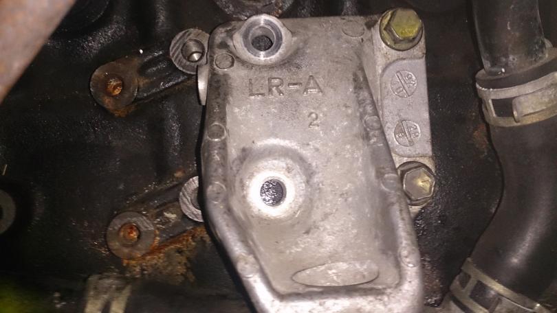

Пришли подухи и лапы, одна лапа встала как родная , а вот левая , что под турбами, по крепления не подошла. Правые 2 отверстия не достали около 3 см до гнезд в движке. Сейчас мучу проставку. Удивлен что на 2ух лапах абсолютно разное расстояние отверстий по горизонтали (сами лапы сняты с 70ки с первым джеем) на блоке Аристовского 2джей гнезда на равноудаленном расстоянии друг от друга.
Кстати, тут вот решил вместо прокладок для поддона (меняю на супровский) и колокола использовать пендосовский медный герметик (жидкая прокладка) Был ли у кого опыт? Есть ли минусы или подобный гермет даже лучше обычных 'трафаретов' ? -------------------- |

frik ты не перепутал правую и левую местами? так то лап... 7.11.2014, 12:53![]() ![]() |
