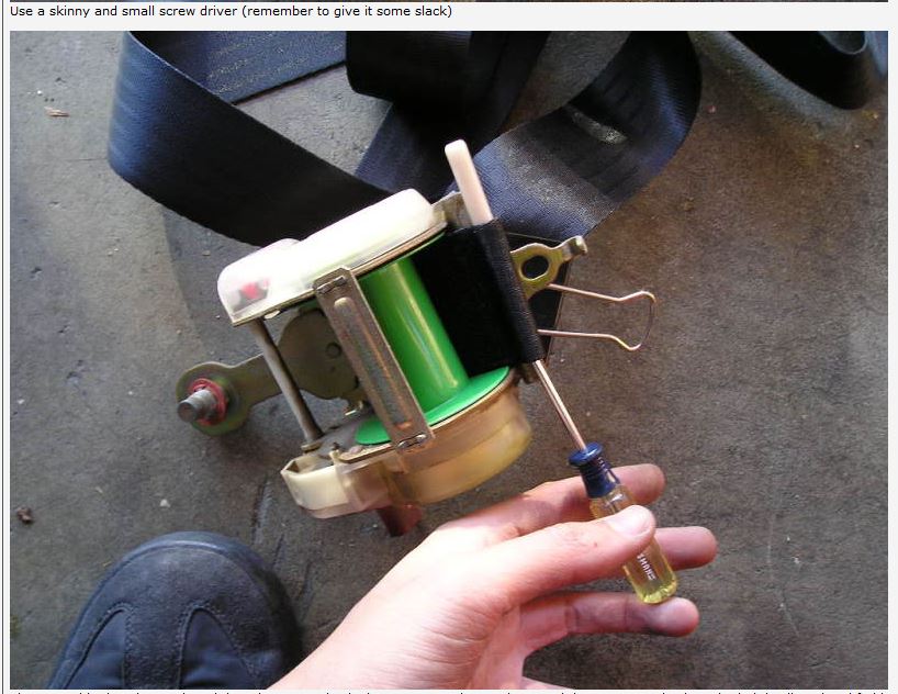

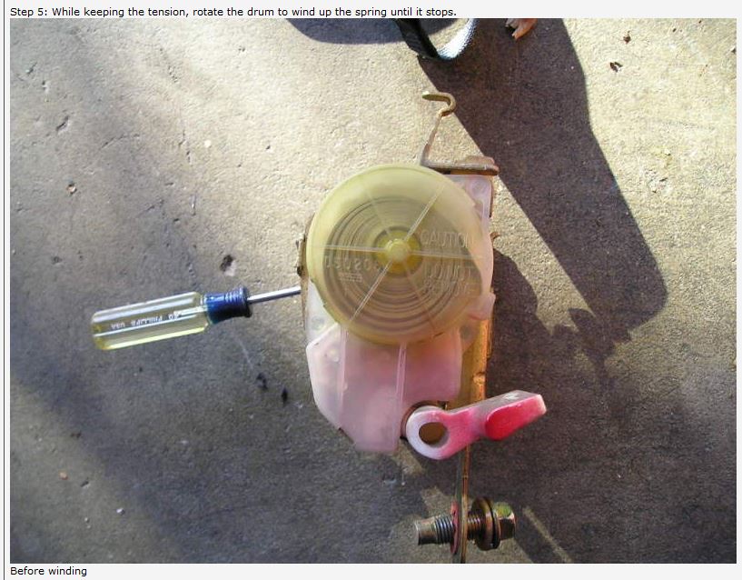

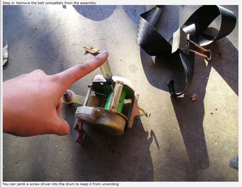

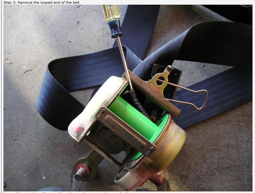

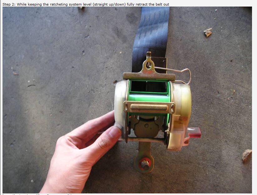

- - beast_drc   Еще одно решение проблемы со сматыванием : http:...   17.11.2014, 13:30
|- - DENYKOR   Цитата(beast_drc @ 17.11.2014, 15:34) Еще...   17.11.2014, 19:52
- - Sergey_supra   Я приобрел 73220-14530-C0 немного описал тут: http...   17.11.2014, 13:30
- - beast_drc   короче вытащить ремень из катушки и закрутить пруж...   17.11.2014, 20:30
|- - Sub   Цитата(beast_drc @ 17.11.2014, 22:34) кор...   17.11.2014, 21:47
- - Alex_GT   Мне помогла простая стирка ремня в тазу(вода была ...   17.11.2014, 21:14
- - DENYKOR   Sub +1 тоже делал это, там две концентрические пру...   18.11.2014, 0:48
- - Sergey_supra   Как я понял там подкручивают без разбора, просто п...   18.11.2014, 5:15
- - beast_drc   Sub, во первых разбирать его никто не собирается, ...   18.11.2014, 8:30
- - DENYKOR   beast_drc, а как подкрутить пружину без разбора???...   18.11.2014, 16:47
- - beast_drc   DENYKOR, не знаю, почему не открывается.. просто р...   18.11.2014, 16:52
- - Ro_Ja   DENYKOR, вот картинки:   18.11.2014, 17:15
- - DENYKOR   Ro_Ja, спасибо большое! Я как раз не стал рис...   18.11.2014, 18:42
- - beast_drc   DENYKOR, мне кажется тут ничего не затрагивается.....   18.11.2014, 18:51
- - Sub   Как это ничего не помогает? Мне очень даже помогло...   19.11.2014, 18:02
