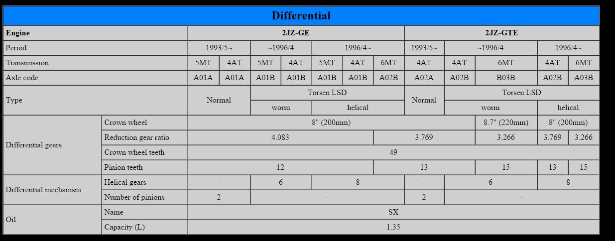

Как узнать какая главная пара на турбовой Супре с АКПП?,щас стоит 154 мех.

http://mkiv.supras.org.nz/specs.htm

- - Фломастер   Посчитать зубья. Должна быть 3,769...   26.10.2009, 5:48

- - AquaGen   http://mkiv.supras.org.nz/specs.htm   21.11.2014, 20:13
- - ximik   а как понять какой там большой а де малый? и тут ...   21.11.2014, 20:18
- - desperado   ximik, В таблице: 8.0 - малый, главная пара креп...   21.11.2014, 21:04
- - ximik   я уже просек, но мне надо узнать все же за 3,13. н...   21.11.2014, 22:18
- - Ro_Ja   На евроспеке и usdm 8" редукторы вообще шли? ...   22.11.2014, 2:44
- - John_Travolta   Все подробно http://www.supraforums.com/forum/show...   22.11.2014, 19:00

- - Ro_Ja   То, что выше John_Travolta кидал по ссылке: US Sp...   22.12.2014, 17:37
|- - Sub   Цитата(Ro_Ja @ 22.12.2014, 18:42) SZ-R wi...   22.12.2014, 19:19

- - Ro_Ja   4.1, 3.7, 3.2. Разгон шустрее на 4.1, если зацепиш...   15.4.2015, 12:01
- - muzikant_83   Ro_Ja, то есть на автомат ТТ только 3,7 подходит? ...   15.4.2015, 13:21
- - RaDmit   muzikant_83, можно поставить редуктор с любой паро...   15.4.2015, 13:28
- - muzikant_83   RaDmit, У меня АКПП и важен именно разгон со старт...   15.4.2015, 13:37
- - RaDmit   3,2 самая длинная из: 3,2, 3,7, 4,1. 4,1 самая кор...   15.4.2015, 14:17

- - Sub   Если уж округляете, то делайте это правильно. 3,26...   15.4.2015, 15:57

- - Sub   muzikant_83, ты неправильно понял. Танцы начинаютс...   15.4.2015, 16:22

- - AquaGen   muzikant_83, 3.7 редуктор в 99% от автоматной Супр...   15.4.2015, 16:48
- - Sub   Вы все через строчку что ли читаете? muzikant_83, ...   15.4.2015, 16:57

- - John_Travolta   На Getrag ставились либо большой "ушастый...   12.9.2015, 12:30

- - Sub   Обычно ничего. Чтобы узнать передаточное число, ну...   19.10.2015, 10:46
- - Руслан   Ребят кто может помочь?Есть в продаже редуктор от ...   22.10.2016, 7:55
- - Sub   49/13 с Торсеном = 2JZ-GE + V161, на них никогда н...   22.10.2016, 13:45
