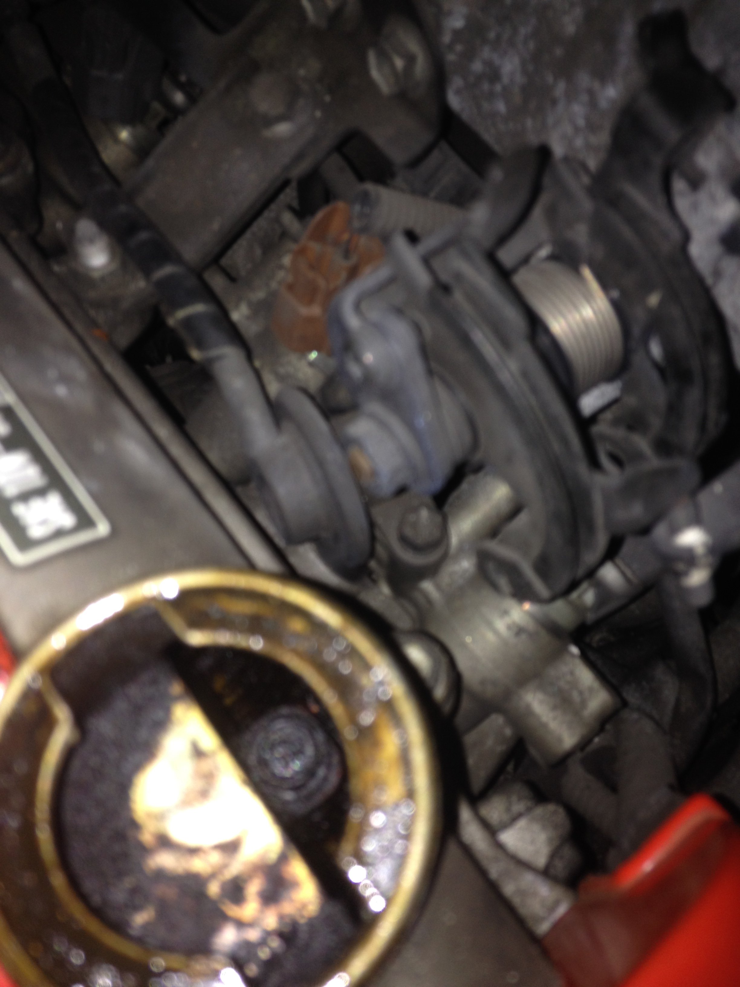

Получил мотор с владивостока:
Вот она вот она рыба моей мечты вот онаааааааааааааааа =D
Радость была не долгой ]:->
Решил открутить крышки ГБЦ и поглядеть чё там, настроение упало на долгое время ну в общем огромное спасибо продавцу что впаривает за такие деньги такое "Г" следствие увиденного: ПОЛНЫЙ РЕБИЛД МОТОРА, народ подключайтесь JZ первый раз вскрываю если есть кто этим уже занимался делимся советами
может у кого есть ещё парт номера штекеров, был бы благодарен =(
первое что интерисует в следствии чего такой нагар образовался?

Труп, не?

ага пора капиталить =)
