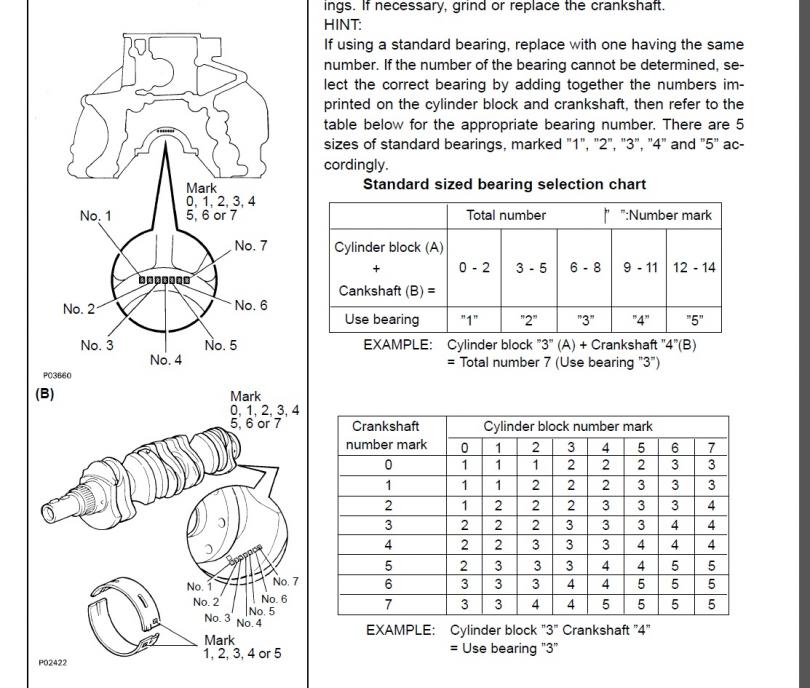

Ребята,сейчас мой мотор капиталится и столкнулись с проблемой.
Коленвал у меня новый. Нужны новые коренные вкладыши а japancats дает только ремонтный размер 0,25. номер их 11704-46020. Подскажите как быть? И реально ли вообще найти не ремонтный размер под новый коленвал!? Заранее благодарю. -------------------- |

Вот ещё схема в помощь и таблица для получения нужного номера Сообщение отредактировал Benjiro - 16.12.2014, 9:57 -------------------- |

Benjiro Всё реально найти и легко заказывается. Ты возможн... 16.12.2014, 9:37
muzikant_83 Benjiro, Благодарю) Вечером заеду к мотористу,пока... 16.12.2014, 9:48
Benjiro Пожалуйста. 16.12.2014, 9:49
muzikant_83 Benjiro, Спасибо,теперь почти ясно даже мне) Думаю... 16.12.2014, 10:03![]() ![]() |
