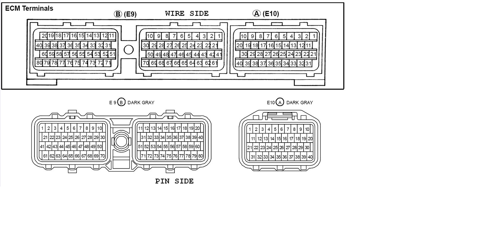

Не знаю где написать, напишу тут.)))
Ставлю себе ВЕМС, нужен короб под мозг, чтоб плаг-ин-плай получилось.
Распиновка ЕБУ у Атмо и Турбо одинаковое? Всё нон-ВВТ
P.S. От какой Аристы ЕБУ подойдет?

- - Katas   Не знаю где написать, напишу тут.))) Ставлю себе В...   4.1.2015, 15:58
- - beast_drc   от 147 аристы.. для вемса распиновка по барабану.....   4.1.2015, 17:05
