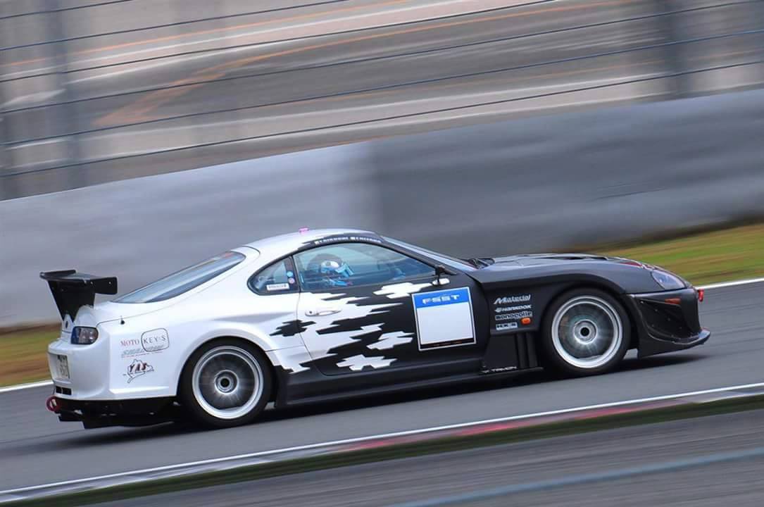

сообщение 26.1.2015, 3:06
Спалил тут в сети Дидьена =)
Кстати, результаты заездов-то есть или так и не выкатывался на кольцо?

- - Bakki™   Так мы фигачить по кольцу-то едем в этом году? Стр...   28.6.2014, 0:30
- - moviegear   Спалил тут в сети Дидьена =) Кстати, результаты з...   26.1.2015, 3:06
- - Gleb-SPB   moviegear, а это точно он? цвет то не тот да и фа...   26.1.2015, 8:19
- - Dedien   Gleb-SPB, у меня фары и так не тонированные.   31.3.2015, 7:30
