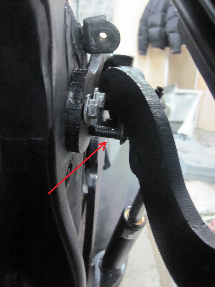

5) С установкой Ламбо-петель возникли некоторые неудобства и трудности.
После сборки и установки двери стали хуже закрываться и провисать.
После настройки закрытие дверей улучшилось, но комфорта не прибавилось.
Остались лишние болты! Также двери стали прилегать к аркам лобового стекла. В петлях имеется резьба под болт со звездочкой, который фиксирует дверь и не дает ей ложиться на арку. но петля при открывании все время за него ципляет при открывании, создает дискомфорт, так-же при закрывании из кабины не божешь дотянуться до ручки двери, это тоже минус.
Может кто сталкивался с такой проблемой?

- - ST917   5) С установкой Ламбо-петель возникли некоторые не...   26.1.2015, 8:32
|- - OtMoROzoK   Может лучше вернуть родные петли?   26.1.2015, 8:39
