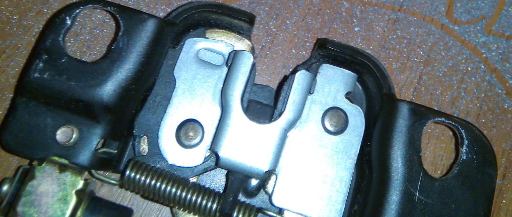

beast_drc, нет там регулировки вообще, ухо на замке под болт круглое, диаметром с него, и ни мм более...было, теперь уже нет).
В общем решил эту проблему, все же опусканием замка вниз.
Мини мануал, если кто столкнется с такой же проблемой, купив замок с версии до 1997, и проявится люфт и дребезжание при закрытой дверце.
1. Пропилить напильником ухи на замке примерно на 2мм (10-20 мин), во внешнюю сторону (т.е. от замка наружу, см фото.). Суть всё же, в опускании замка чуть вниз, для большего натяжения дверцы багажника к кузову.
2. Всё)
Багажник закрывается несмотря на смещение замка вполне мягко, не так жестко как раньше, и открывается наконец таки нормально, без подставочек и помощника).
На фото пропилено поболее, переборщил, если ставить опуская по максимуму, то закрывается жестко, как раньше, в принципе ничего страшного если перепилите, затяните замок не опуская его до упора, и всё.
