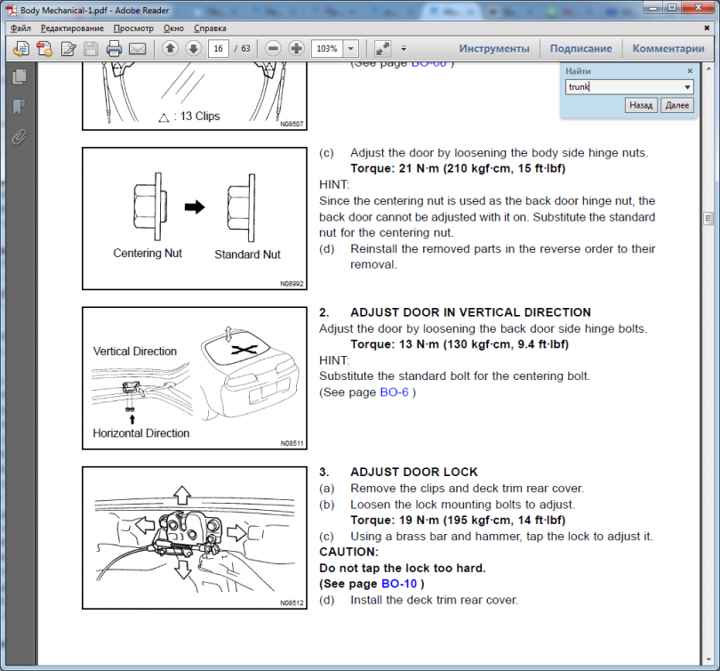

- - beast_drc   вниз опусти замок.. там достаточно большая регулир...   29.1.2015, 13:59
- - Goldbyte   beast_drc, нет там регулировки вообще, ухо на замк...   4.2.2015, 1:08
- - beast_drc   Поздравляю, ты только что изгадил себе замок.. Ман...   4.2.2015, 8:32
- - Goldbyte   Мой родной замок в норме, лежит отдыхает А этот ...   4.2.2015, 10:46
