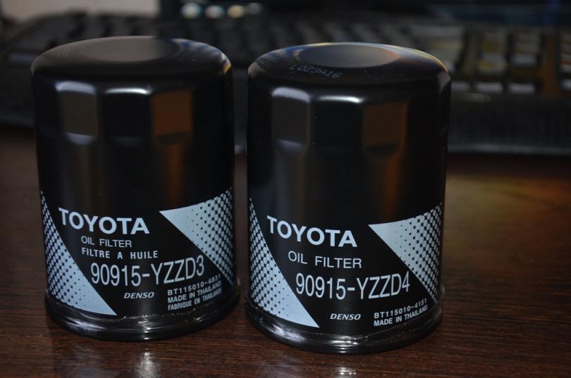

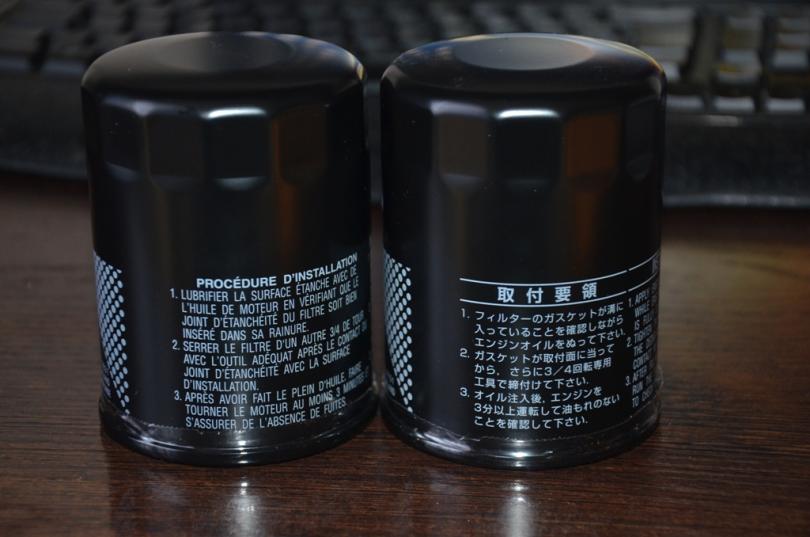

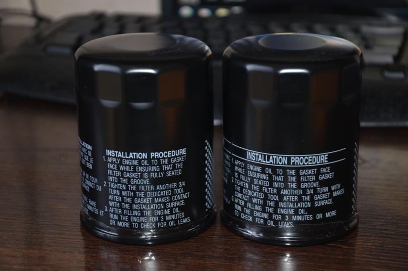

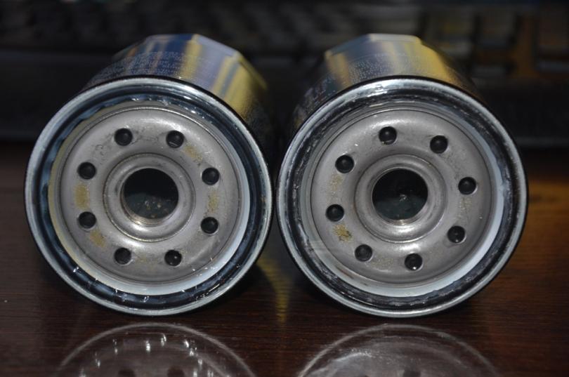

Приобрел пару фильтров, номера разные в одну цифру. Внешне абсолютно идентичные. Только текст немного отличается. В чем подвох? smile.gif

- - VL@D   Приобрел пару фильтров, номера разные в одну цифру...   7.2.2015, 11:11
- - Sub   Наверно разные рынки сбыта. Там, где присутствует ...   7.2.2015, 22:26
- - Ro_Ja   Мне сегодня диллер Toyota продемонстрировал фильтр...   7.2.2015, 22:41
- - beast_drc   YZZD нормальный фильтр... на SF их во всю ставят.   9.2.2015, 9:18
- - Sub   Свежий YZZD тоже капает. Так что может и не фильтр...   9.2.2015, 17:21
