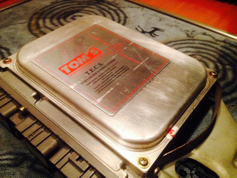

Привет,всем! Ребята подскажите такая проблема Атмо мотор механика стоял стоковский мозг крутил до 6000 оборотов потом срабатывала отсечка.Полный бред у всех крутит до 7200.Купил мозг Toms поставил и вот проблема крутит до 7000.Хотя должна 8200 и только тогда сработать.В чем проблема может быть?

DX15, опиши приход от Toms мозгов кроме сдвинутой отсечки

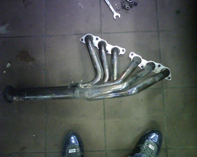

malOY87 отписать свои впечатления к сожалению не могу,так как это нужно попробывать ощутить.Хватает сразу с низов и представь когда стрелка тахометра подходит к 7000 ты переключаешь скорость,а тут крутиться дальше,но как и говорил человек у кого я купил наверно не секрет уже -=Yura=- этому мозгу нужно тюнинг выпуск и впуск.У меня эти детали имелись не знаю как у -=Yura=- ,но меня все устраивает.
приемущества мозгов TOMS:
- убрана отсечка по скорости
- сдвинута отсечка по оборотам на 8000-8500
- более злые топливные карты
Самое эффективное использование этого мозга - с тюнячим коллектором и выпуском,как то так)))
