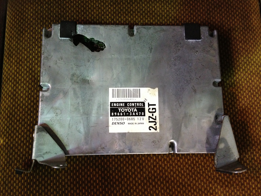

Народ я с соседнего сильвия клаба rolleyes.gif , готовимся к свапу в 15 сливу 2 джея, собственно подскажите что это за мозг автоматный или механика? 2JZ GTE non VVT-i
и подскажите по схеме моторной косы, как понимаю джей был автоматный mega_shok.gif , позже поставили мозг от механики ( если это так). Нужно будет сращивать родную ниссановскую с тойотовской unsure.gif

- - серега   Модель Aristo JZS147,UZS143 Двигатель 2JZ-GTE 3000...   31.7.2014, 20:05
- - SvR877   ух ты! много чего написано, но есть вероятност...   31.7.2014, 21:11
- - Milkis   Арист на механике НЕ было.   31.7.2014, 21:23
- - SvR877   дело в том что в япа краун был свапнут на 2 джей и...   1.8.2014, 8:01
- - miximon   Воткнули и ездили тут многие так ездят .   1.8.2014, 8:09
- - SvR877   это хреново, ибо не хорошо)) по ходу в 5000 упират...   1.8.2014, 8:13
- - Sub   Отсечка на 5500об. снимается простым отключением п...   1.8.2014, 15:02
- - SvR877   Ок попробуем когда поставим движок, спасибо!   1.8.2014, 16:45
