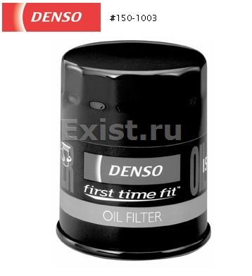

- - Артемий   Для следующей замены масла, я заказал вот этот. 90...   11.1.2015, 14:22
- - BOSS   он чуть меньше 04го   11.1.2015, 15:59

- - Артемий   Вот купил в экзисте. 451 рублей..   19.1.2015, 14:24
- - Ro_Ja   Артемий, внутри бумага или губка? Можешь рассмотре...   19.1.2015, 15:29
- - moviegear   Ro_Ja, внутри там нельзя ничего рассмотреть, а то,...   19.1.2015, 15:35
- - Блек   Все прекрасно можно рассмотреть что там внутри 99%...   19.1.2015, 18:42

- - BOSS   Вот нашел в инете. Чёрная резинка взамен оранжевой...   20.1.2015, 2:27
- - Блек   Все дело в том что никак понять не могу. DJ есть к...   20.1.2015, 8:07
- - BOSS   А не denso случайно для тойоты делает в оригинале?   20.1.2015, 9:25
- - Блек   Маркировка обычно denso - официально они 04 фильтр...   20.1.2015, 10:39
