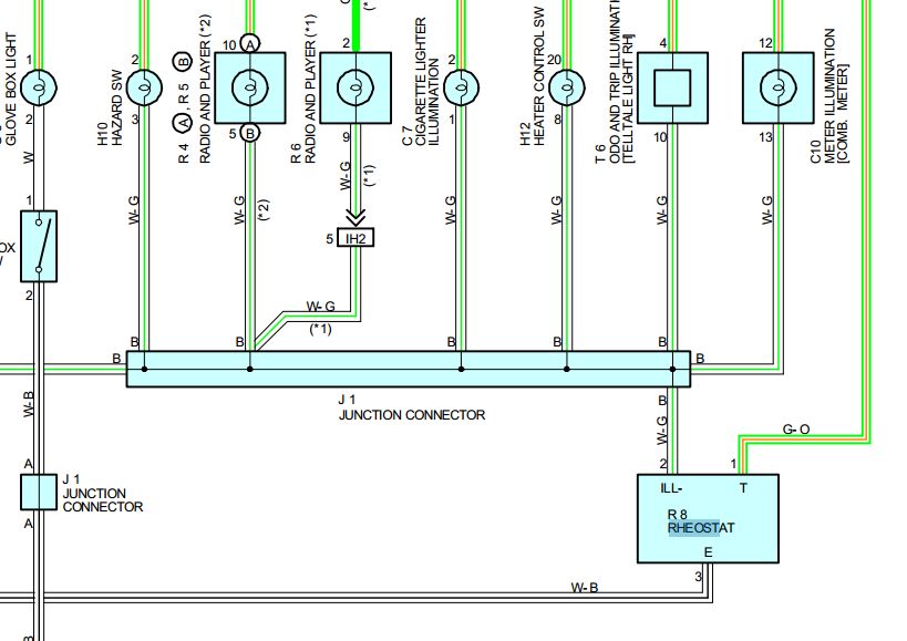

После разборки и сборки приборной доски перестали гореть некоторые лампочки подсветки одна на кнопках климата остальные начиная от спидометра и к правому краю. До разборки всё горело. Штекеры подключил правильно вроде бы. Может предохранители? И ещё вопросик. Кнопка аварийной сигнализации должна подсвечиваться?

на него приходит "-" подсветки и через него на землю, а так же приходит +12. Зачем чот пока не соображу))

- - Tyler   не, предох отрубил бы всю панель, панель разбирал ...   19.6.2011, 22:41
- - Джиксер   Да. В приборах диоды. А вот в климате обычные ламп...   20.6.2011, 7:14
- - drool   Аварийка должна гореть (там лампочка маленькая). П...   20.6.2011, 8:04
- - AlexXXL82   Выцепляй NumLocK - а в личке ... он гуру в подсвет...   20.6.2011, 8:11
- - Джиксер   Ок. Спасибо пацаны. Буду разбирать опять и смотрет...   20.6.2011, 18:31
- - Блек   Джиксер, по приборке - ток к ней подходит это 100...   21.6.2011, 12:55
- - Джиксер   В общем разобрался. Незнаю каким раком порвался пр...   23.6.2011, 16:32

- - Sub   Смотри реостат   1.4.2013, 11:06
- - Bear_65   Крутилку яркости или что-то другое? Если регулиров...   1.4.2013, 14:42
- - drool   "крутилка" и есть реостат. Питание подс...   1.4.2013, 16:17

- - AquaGen   Потухла вся подсветка приборов. Короче начал смотр...   5.6.2013, 19:48
- - Bear_65   Да, попробуй провода замкнуть, два крайних по-моем...   5.6.2013, 20:22
- - AquaGen   Точно? Два крайних как раз вроде как плюс и мин...   5.6.2013, 21:17
- - AquaGen   Нужна помощь.... так как я вообще запутался. Понач...   6.6.2013, 10:30
- - Yascherrica   крутилка - это тупо схема сопротивления. Если ты з...   6.6.2013, 19:31
- - AquaGen   Замыкаю, только ничего не горит. Предохранители то...   6.6.2013, 20:06
- - Yascherrica   А что, в сургуте нельзя ни у кого надыбать рабочий...   6.6.2013, 20:18
- - AquaGen   Yascherrica, ну ты же сам сказал... что это цепь с...   7.6.2013, 4:29
- - Yascherrica   AquaGen, Самый правильный вариант - снять весь пла...   7.6.2013, 10:20
- - AquaGen   Разобрал почти всю панель =) Распечатал схему что ...   8.6.2013, 9:49
- - Yascherrica   Молодец, к сожалению когда дело касается проводки,...   8.6.2013, 9:57
- - AquaGen   Вот так вот примерно проводил время =) Проблема ок...   8.6.2013, 9:59

- - AquaGen   Ignition, фишку от реостата отцепи и замкни там ко...   14.3.2015, 18:02
|- - Ignition   AquaGen, спасибо за ответ. К сожалению быстро до ...   15.3.2015, 9:45
- - beast_drc   Ignition, реостат мертвый. значений сказать не мог...   16.3.2015, 9:51
- - DENYKOR   Я что-то не помню, а на супровском реостате только...   16.3.2015, 10:35
|- - Ignition   Спасибо за ответы. На супровском реостате 3 вывода...   16.3.2015, 16:15
- - DENYKOR   Тогда по логике должно быть так: Между двумя крайн...   16.3.2015, 21:58
- - beast_drc   DENYKOR, не совсем )) на него приходит "-...   16.3.2015, 22:49
|- - DENYKOR   Sub, уже опередил В общем не знаю, что там ...   17.3.2015, 1:11
- - Sub   DENYKOR все правильно говорит   17.3.2015, 0:58
- - DENYKOR   Случайно наткнулся в мануале на схему проверки рео...   8.4.2015, 13:16
