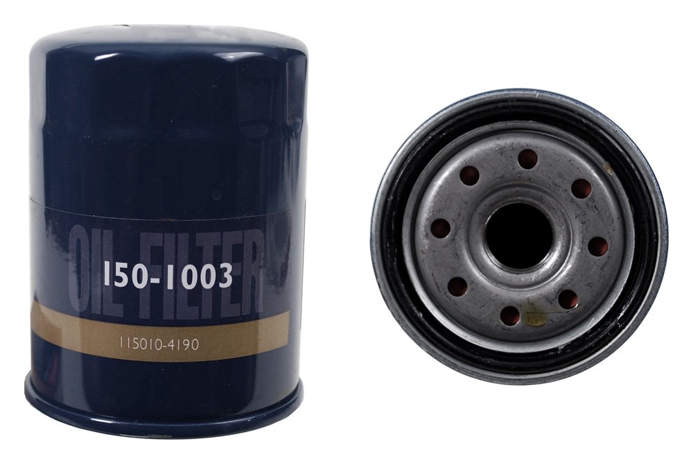

Некоторое время назад мне пришла мини партия маслофильтров (6 штук).. так вот, все (3-й раз) подтекают, как не затягивай
Кто сталкивался ? номера сейчас под рукой нет, посмотрю над днях.
Хочу поменять отдельно фильтр на фильтр с другим номером.

- beast_drc   Течет маслофильтр, масляный фильтр   29.8.2014, 10:00
- - dragon66   У меня было(((   2.9.2014, 10:20
- - Ro_Ja   beast_drc, большой фильтр?   2.9.2014, 11:27
- - beast_drc   Ro_Ja, номер не помню. dragon66, как лечил ?   2.9.2014, 11:56
- - cooper   бракованные фильтра, такое было. Просто меняется ф...   2.9.2014, 12:33
- - beast_drc   партия все получается ?   2.9.2014, 12:48
|- - cooper   Цитата(beast_drc @ 2.9.2014, 14:52) парти...   2.9.2014, 14:31
- - Bear_65   Было такое, фильтр брал оригинал Проехал км 800 и ...   2.9.2014, 13:02
- - dragon66   beast_drc, лечил заменой на новый(((   2.9.2014, 15:39
- - Killa   Тоже было с новым, это нормально)))   2.9.2014, 16:19
- - beast_drc   заменил на новый MANN . утром посмотрим, есть ли л...   25.9.2014, 23:25
- - beast_drc   No comments   26.9.2014, 9:15
- - Vanenok85   Лех привет! Слушай а как ты понял что это кита...   26.9.2014, 9:28
- - beast_drc   Клей отовсюду торчит, нет обратного клапана, низко...   26.9.2014, 10:19
- - Vanenok85   Реально..... Раньше не морочился по этому поводу, ...   26.9.2014, 12:13
- - Mirex   А где ты их купил эти фильтра голимые....?   26.9.2014, 14:44
- - beast_drc   Mirex, под заказ, через вполне официального постав...   26.9.2014, 16:31
- - Mirex   Я вот теперь тоже думаю не купил ли я в магазине ...   26.9.2014, 16:37
- - BOSS   По фоткам выше, ещё можно было определить подделку...   8.1.2015, 3:50
- - Sub   BOSS, не идеальная. Уплотнитель черный и коробка з...   8.1.2015, 18:25

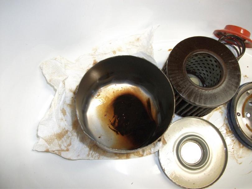

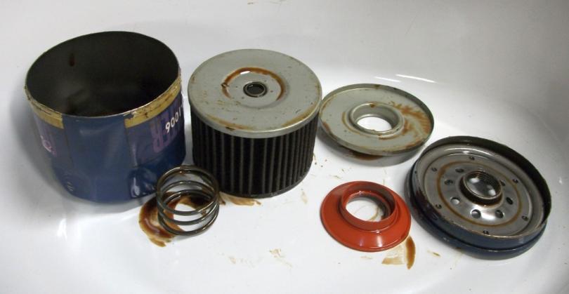

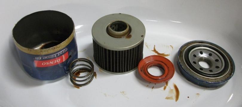

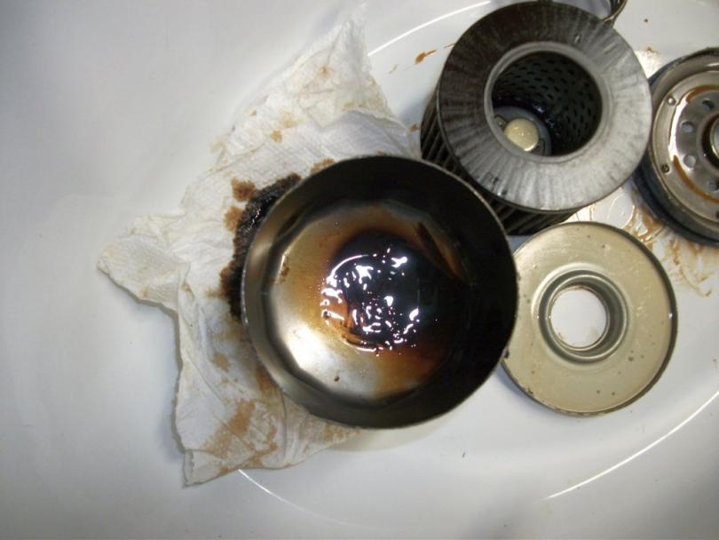

- - Archon   фото + наблюдения: фильтры для двигателя Toyota 5A...   12.1.2015, 18:24
- - Sub   Поток и давление - разные вещи. 9 бар можно накача...   12.1.2015, 21:11
