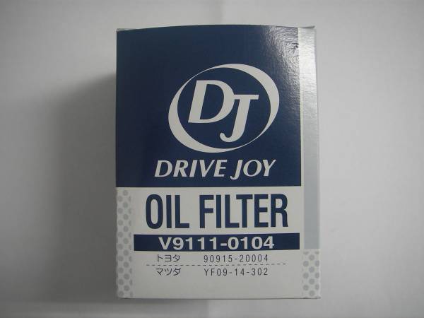

- - muzikant_83   Sub, А что за Drive Joy такой? Никогда не слышал.   27.3.2015, 15:01
- - Sub   Это запчасти, которые в Японии используются дилера...   27.3.2015, 15:03

- - BOSS   драйв джой есть двух типов, с бумагой и с пульпой....   27.3.2015, 17:29
- - Sub   И тоже под одним номером? Если да, тогда наверняка...   27.3.2015, 18:03
- - Матрос Железняк   мы брали драйв джой который в РФ продается и пилил...   27.3.2015, 20:07
- - Sub   Фото есть? Хотя бы с нижней стороны   27.3.2015, 20:32
|- - Матрос Железняк   Цитата(Sub @ 28.3.2015, 0:37) Фото есть? ...   31.3.2015, 10:29
- - BOSS   У японского драйв джоя нет перепускного клапана ка...   28.3.2015, 0:06
- - BOSS   Подробно про Drive Joy http://www.oil-club.ru/fo...   31.3.2015, 12:14
- - Sub   Матрос Железняк, про Drive Joy. Уже почитал - нет ...   31.3.2015, 19:53
