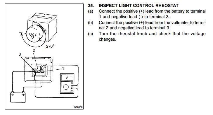

Случайно наткнулся в мануале на схему проверки реостата,
может кому пригодится:

- - DENYKOR   Я что-то не помню, а на супровском реостате только...   16.3.2015, 10:35
|- - Ignition   Спасибо за ответы. На супровском реостате 3 вывода...   16.3.2015, 16:15
- - DENYKOR   Тогда по логике должно быть так: Между двумя крайн...   16.3.2015, 21:58
- - beast_drc   DENYKOR, не совсем )) на него приходит "-...   16.3.2015, 22:49
|- - DENYKOR   Sub, уже опередил В общем не знаю, что там ...   17.3.2015, 1:11
- - Sub   DENYKOR все правильно говорит   17.3.2015, 0:58
- - DENYKOR   Случайно наткнулся в мануале на схему проверки рео...   8.4.2015, 13:16
