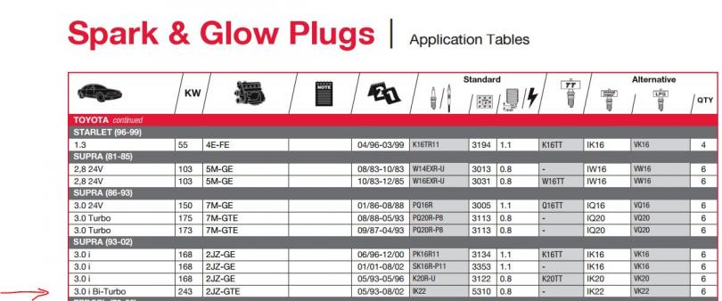

Andrey_22, http://www.denso-am.ru/elektronnyi-katalog/ выдаёт IK22 свечу.
Я так понял платину ставили в давние времена (2000 года)... сейчас все переходят на иридий. - как более современные свечи.
вот все тесты: http://www.denso-am.ru/produkty/zapasnye-c.../iridium-power/

- - AquaGen   Подниму тему хочу поменять свечи на 2JZ-GTE VVT-i...   13.4.2015, 8:49
- - GTRi   А у тебя буст-ап?? По-холоднее бы поставить по уму...   13.4.2015, 9:39
- - AquaGen   GTRi, сток. Вот и думаю.. в каталоге есть в анало...   13.4.2015, 9:52

- - Andrey_22   Цитата(AquaGen @ 13.4.2015, 12:57) GTRi, ...   13.4.2015, 18:58
- - AquaGen   Andrey_22, http://www.denso-am.ru/elektronnyi-kata...   13.4.2015, 19:11
- - Andrey_22   Я в экзисте смотрел.   13.4.2015, 20:15
