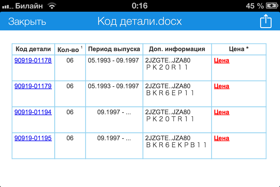

- - AquaGen   Подниму тему хочу поменять свечи на 2JZ-GTE VVT-i...   13.4.2015, 8:49
- - GTRi   А у тебя буст-ап?? По-холоднее бы поставить по уму...   13.4.2015, 9:39
- - AquaGen   GTRi, сток. Вот и думаю.. в каталоге есть в анало...   13.4.2015, 9:52
- - japanpower   Тоже интересно, у меня под капотом заводская накле...   13.4.2015, 10:57
- - Andrey_22   Цитата(AquaGen @ 13.4.2015, 12:57) GTRi, ...   13.4.2015, 18:58
- - AquaGen   Andrey_22, http://www.denso-am.ru/elektronnyi-kata...   13.4.2015, 19:11
- - Andrey_22   Я в экзисте смотрел.   13.4.2015, 20:15
- - Артемий   У меня на бустап-мозгах стоят такие - Denso PK20TR...   13.4.2015, 21:52
- - Andrey_22   Сегодня выкрутил свечи со своего мотора. То что D...   30.4.2015, 15:21
