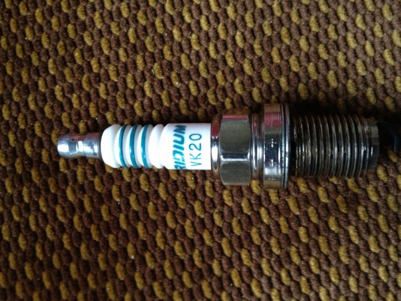

Сегодня выкрутил свечи со своего мотора.
То что Denso иридиевые понятно, но по каталогу на мотор 2JZ-GTE VVT-i вроде такие не идут. Кто что скажет?

- - Andrey_22   Сегодня выкрутил свечи со своего мотора. То что D...   30.4.2015, 15:21
- - Sub   Нормальные   30.4.2015, 15:37
- - Andrey_22   Sub, Женя спасибо! Я так понимаю с завода они ...   30.4.2015, 16:30
- - Sub   Тогда ставили только платину   30.4.2015, 21:18
