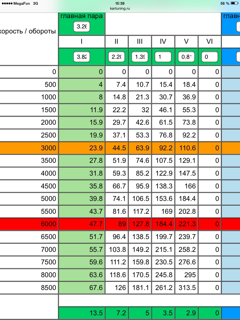

Полистал форум, не нашел инфы чтоб кто либо пробовал поставить и поездить. Может были такие умельцы с опытом эксплуатации коробок от бмв, со вторым джеем на небольшом сингле. Держит ли коробка 400 колесных сил, какое сцепление использовали?
Да и просто интересно какие есть бюджетные варианты по коробкам. R154 и гетраг 160/161 не обсуждаем smile.gif

Если правильно посмотрел, то автоматный редуктор 3.3 будет вполне ездабельным с этой КПП.

- - Detestai   Если правильно посмотрел, то автоматный редуктор 3...   6.5.2015, 14:38
- - Ildarka   Detestai, нормальный ценник. Самое главное, КПП ре...   6.5.2015, 14:59
