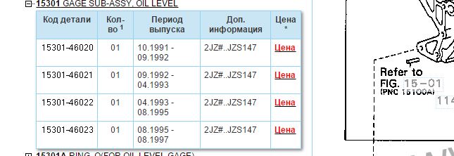

Всем привет, короче сталкнуся с такой проблемой, изночально на моторе стоял поддон с задним расположение который пришлось поменять на поддон с передним расположением из-за особенностей свапируемого автомобиля. Короче заказал данный поддон, который пришел и был установлен. В данный момент имею 3 масленных щупа ни один из которых не внушает доверия ибо ни один из них не к чему не фиксируеться и длинна у них разная! может дадите номерок щупа и направляющей щупа который под передний поддон и под ВТОРОЙ джейзет, тк. у меня два щупа от, видимо, первого джейзета и один от поддона с задним расположением.
Спасибо Сообщение отредактировал true.krsk - 11.5.2015, 21:47 |

15301-46022 на 147 Аристе и Супре такой же номер... - ввиде тросика наверно он.
на 147 Аристе еще такие были щупы... Сообщение отредактировал AquaGen - 11.5.2015, 21:57

AquaGen 15301-46023 - плоский щуп с желтым кольцом.

true.krsk AquaGen, спасибо огромное! Забыл отписать что ... 11.5.2015, 21:45
Матрос Железняк У меня 3 вида щупов есть, два с Т-образной ручкой,... 12.5.2015, 4:06
true.krsk пасаны больше важна направляющая щупа! Дайте н... 12.5.2015, 21:58
AquaGen Три вида направлящек на Аристу 147 2JZ-GTE без VVT... 13.5.2015, 10:26
true.krsk AquaGen, пляяяяяя! 13.5.2015, 11:44![]() ![]() |
