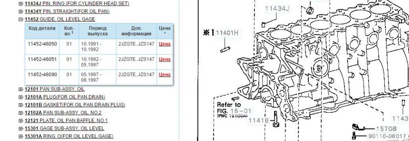

Всем привет, короче сталкнуся с такой проблемой, изночально на моторе стоял поддон с задним расположение который пришлось поменять на поддон с передним расположением из-за особенностей свапируемого автомобиля. Короче заказал данный поддон, который пришел и был установлен. В данный момент имею 3 масленных щупа ни один из которых не внушает доверия ибо ни один из них не к чему не фиксируеться и длинна у них разная! может дадите номерок щупа и направляющей щупа который под передний поддон и под ВТОРОЙ джейзет, тк. у меня два щупа от, видимо, первого джейзета и один от поддона с задним расположением.

Три вида направлящек на Аристу 147 2JZ-GTE без VVT-i. У Аристы везде был переднего расположения поддон. У Супры идет задний.
Выбирай сам... Сообщение отредактировал AquaGen - 13.5.2015, 10:33 -------------------- |

AquaGen 15301-46023 - плоский щуп с желтым кольцом.

AquaGen 15301-46022 на 147 Аристе и Супре такой же номер..... 11.5.2015, 21:59
