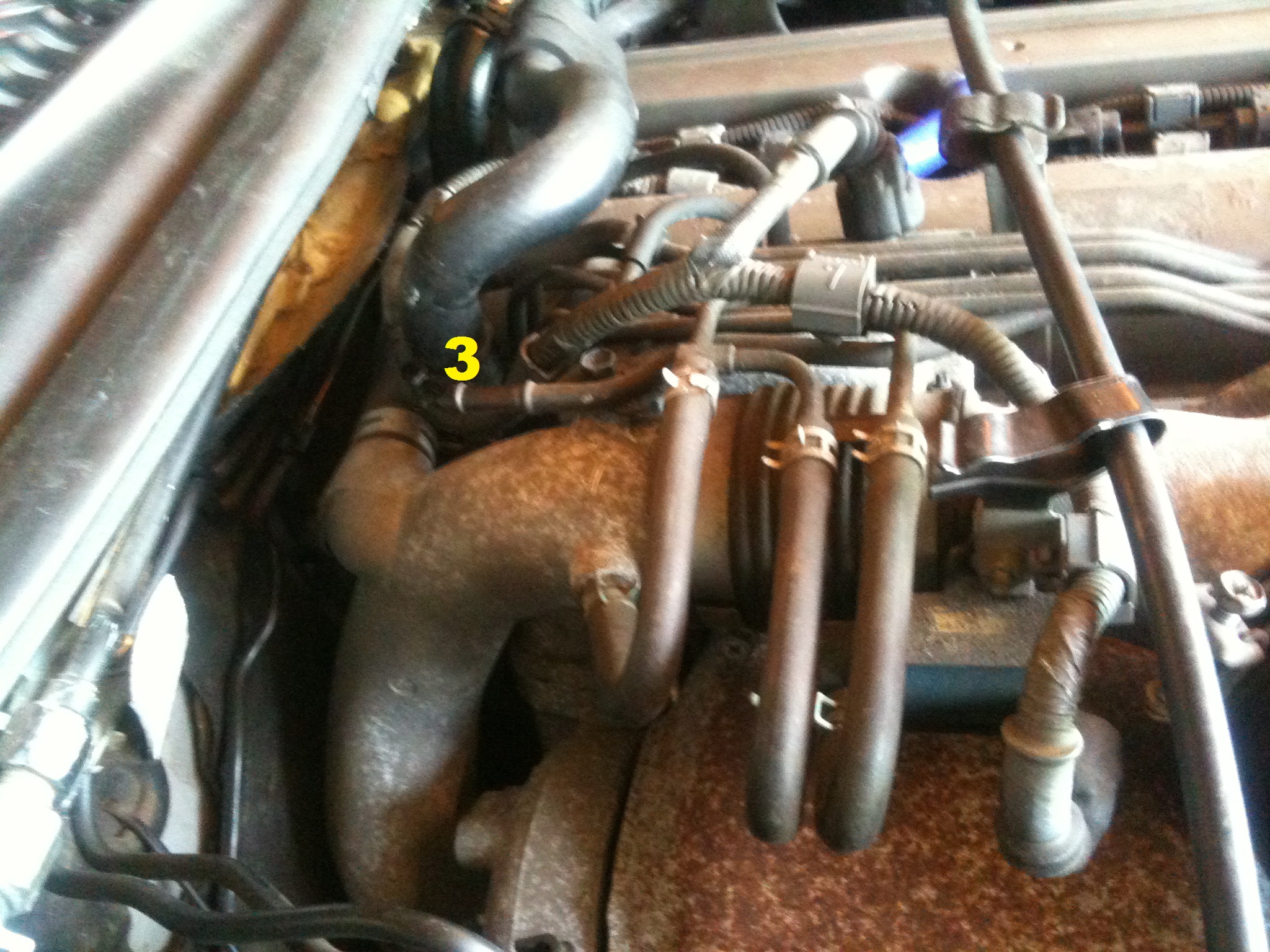

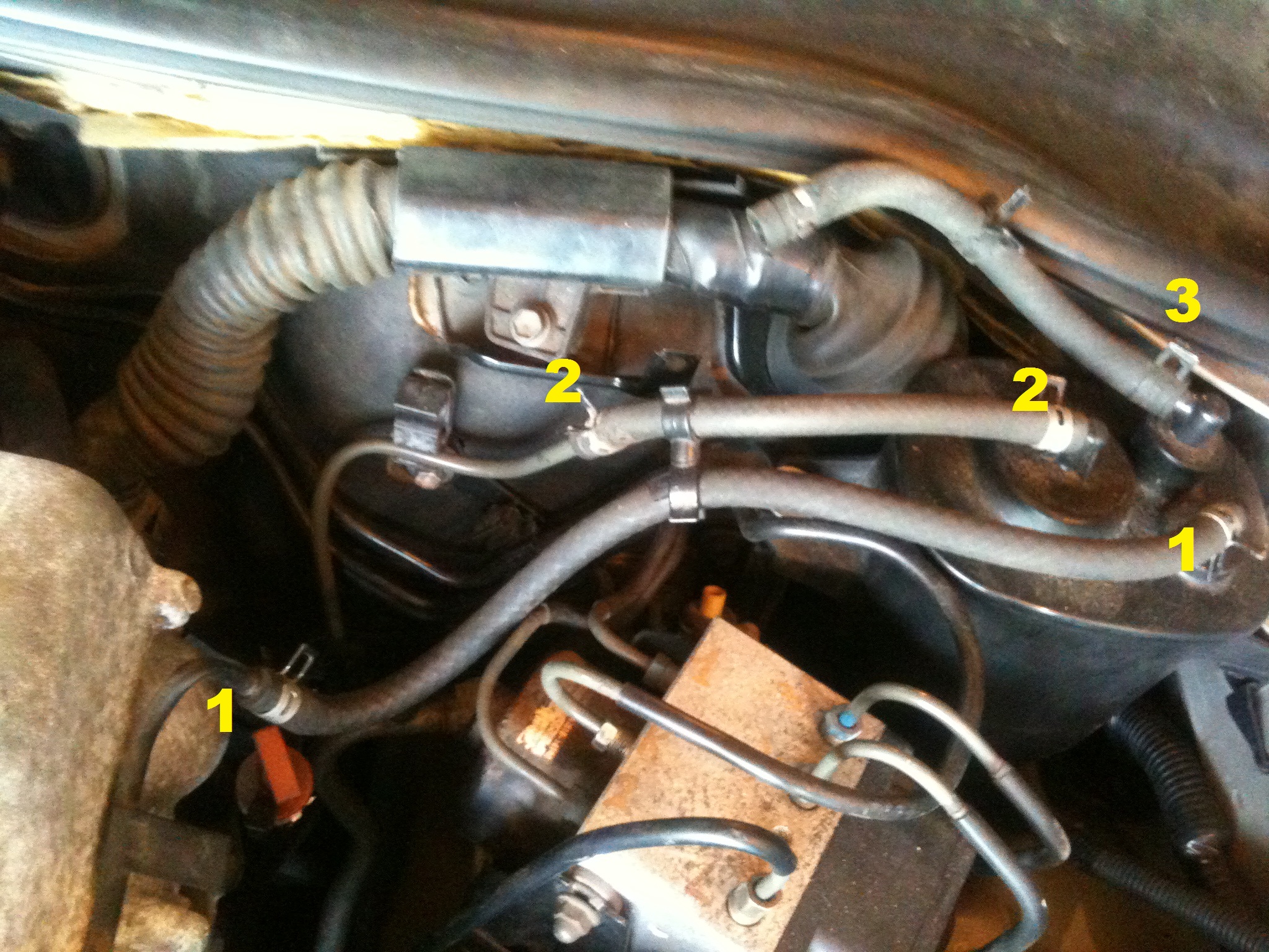

Такая ситуация: 2JZ-GE
Снимали мотор, после установки были перепутаны вакуумные патрубки.
В результате чего прыгали обороты, черный дым и все такое))))
Когда стали разбираться подключили все по этой схеме. Обороты и выхлоп нормализовались!!!
Но сомнения в правильности подключения все же были. Решил сравнить с таким же мотором на другой машине.
Там было все иначе.Подключили так как у него - ничего не изменилось unknw.gif
Попробовал разобраться в схеме мануала, но там как то непонятно нарисовано и вообще одной трубки не досчитался))) rolleyes.gif
Давайте попробуем разобраться:
Синими цифрами номера трубок по возрастанию от кузова к блоку!!!
Красными - то как сейчас подключены патрубки!!!
У кого как подключены? И как всеже правильно?
Говорят что это кстати еще и на расход влияет(((

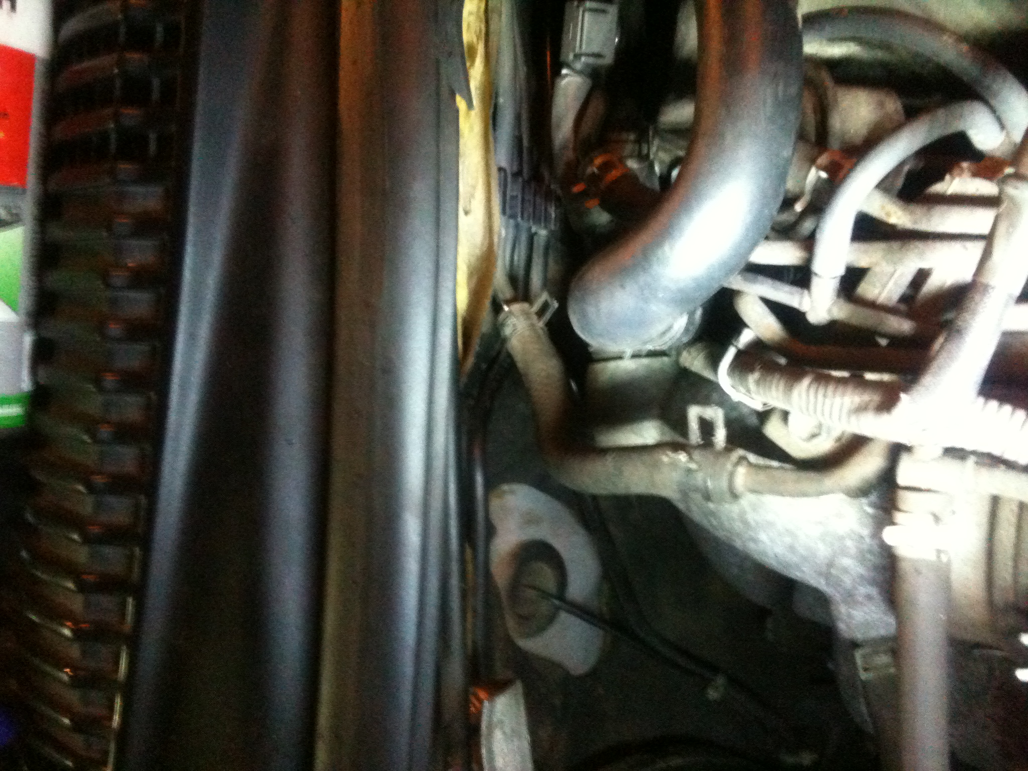

Всё, разобрался!!!
Вот фото, там все видно!
Соединяются трубкой проложенной по моторному щиту! (самая верхняя)

- - Vanenok85   А чего фотки то, я ж на фото все подписал!...   23.3.2012, 10:26
- - drool   Vanenok85, на схеме из каталога всё понятно же - т...   23.3.2012, 10:39
- - Vanenok85   Лично мне понятно только 1 и 2 трубки (хотя у меня...   23.3.2012, 10:47
- - drool   Да всё верно по твоей картинке. У меня мотор разоб...   23.3.2012, 10:50
- - Vanenok85   Хорошо! Если все верно 1,2 вроде ясно! А 3...   23.3.2012, 12:30
