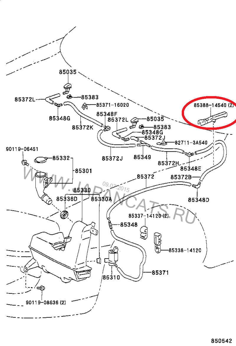

- - крестьянин   Здравствуйте. Выложите пожалуйста фото, где будет ...   8.7.2015, 9:00
- - Andrey_22   Фото к сожалению нет. Пластмассовый крепеж крепитс...   8.7.2015, 9:16
- - крестьянин   RE: Омыватель стекла (писалки форсунки)   8.7.2015, 9:35
- - Andrey_22   Там идет пластиковый зажим, который устанавливаетс...   8.7.2015, 11:23
- - крестьянин   Цитата(Andrey_22 @ 8.7.2015, 11:28) Там и...   8.7.2015, 12:04
- - DENYKOR   Машины сейчас под руками нет, вот фото которые ест...   8.7.2015, 12:56
- - Andrey_22   Да так и есть, на фото все видно.   8.7.2015, 13:21
- - крестьянин   Спасибо всем.   8.7.2015, 16:00
