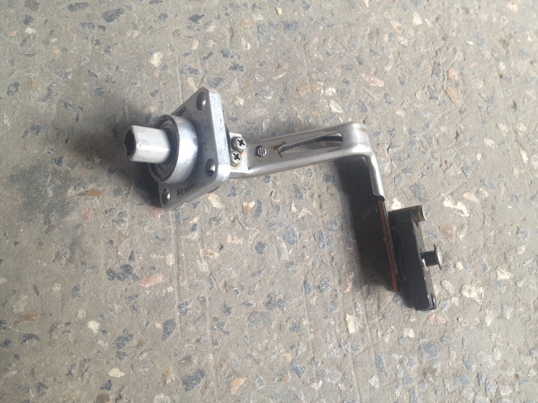

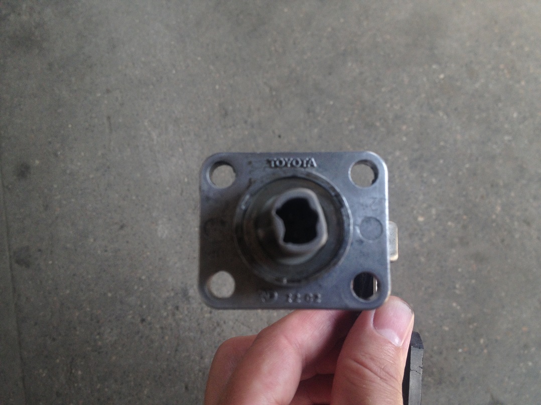

Подскажите есть ли различия в датчиках уровня масла Аристо JZS161 и Супра JZA80, кроме разных фишек?
сообщение 28.8.2015, 9:21
Супровский датчик уровня масла.
Если сравнивать его с Аристовским, то уровень думаю они будут показывать тоже разный, все видно на фото ниже (фото не мое).
- Andrey_22   Датчик уровня масла...   11.6.2015, 11:25
- - Sub   Они вообще разной формы - поддоны-то разные   11.6.2015, 12:47
- - Andrey_22   Получается что показывать он будет не точно?   11.6.2015, 15:43
- - beast_drc   Andrey_22, он туда скорее всего даже не встанет ))   11.6.2015, 15:49
- - Andrey_22   beast_drc, встал он туда как родной, я его вместо ...   11.6.2015, 17:42

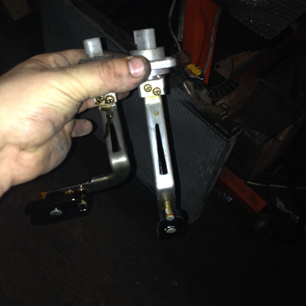

- - KirillNsk   Если сравнить супровский и с артисты 147 с мотором...   11.6.2015, 20:46
- - Andrey_22   Если со 147 Аристы датчик по форме точно такой же ...   12.6.2015, 7:15
- - AquaGen   У него изгиб и форма разная, но встает как родной ...   12.6.2015, 12:06
- - Andrey_22   AquaGen, спасибо! Попробую найти супровский б/...   16.6.2015, 7:01
- - beast_drc   Andrey_22, а чего ее искать - бери за заказывай )   16.6.2015, 8:41
- - Andrey_22   Супровский датчик уровня масла. Если сравнива...   28.8.2015, 9:21

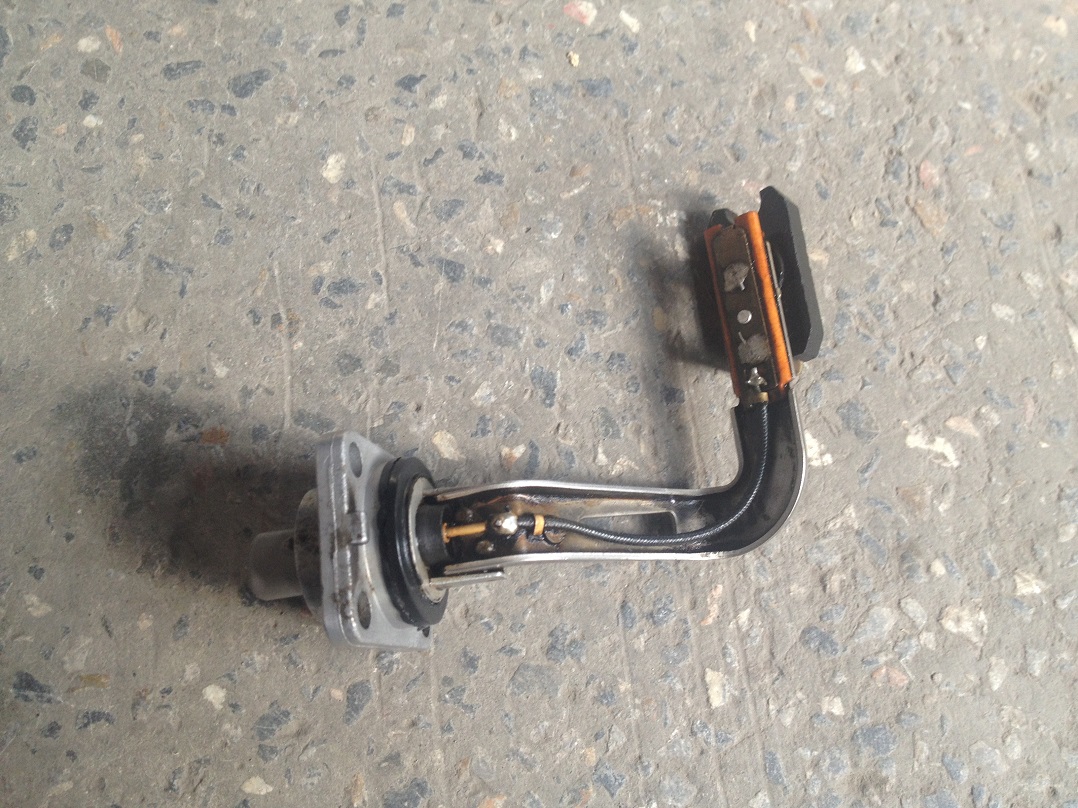

- - Andrey_22   Подскажите пожалуйста алгоритм работы данного датч...   29.7.2016, 7:16
- - DENYKOR   Может быть я неправильно вопрос понял: При включен...   29.7.2016, 11:12
- - Andrey_22   DENYKOR, да именно это и интересует. Поставил датч...   29.7.2016, 11:53
- - Sub   Andrey_22, на твоей версии не было этого датчика, ...   29.7.2016, 13:08
- - Andrey_22   Sub, Женя а что за оранжевая фишка?   29.7.2016, 13:16
- - ipmshik   Вам книгу перевели с японского со ВСЕМИ схемами н...   29.7.2016, 14:10
- - Sub   Оранжевая (по американским мануалам) - II1. По япо...   29.7.2016, 18:07
- - Andrey_22   Sub, спасибо!   30.7.2016, 7:17
