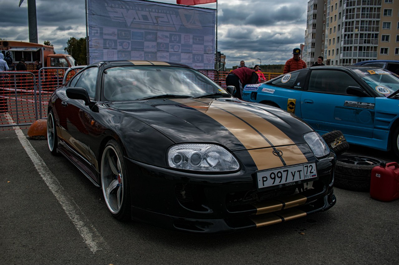

Долго не скидывал информацию по проекту. ПРоект завершен - теперь у меня полноценная турбо rz/
Надо было :
1.Продать свою машину
2.Купить RZ

- - Артемий   Красивая, и полосы смотрятся в тему. Рассказал б...   21.9.2015, 10:03
- - drool   Полосы отстой. На машина норм )   22.9.2015, 0:41
- - -=Yura=-   необычно вышло че за колеса такие?   22.9.2015, 9:08
- - Dictator   чего-то номера тюменские, откуда машина?   22.9.2015, 13:13
- - fushumburumTRD   Да и фото добавить не мешало бы с разных ракурсов ...   24.9.2015, 6:29
- - ed020   О я ее видел, на этом самом месте. Очень даже эффе...   24.9.2015, 8:54
- - dragon66   Фары то не JDM!!! колхоз!!...   24.9.2015, 10:05
- - beast_drc   губа как у меня..   24.9.2015, 10:21
