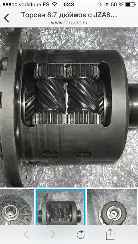

- - Артемий   Парни. Не знаю, в этой-ли теме пишу. . Есть редукт...   29.9.2015, 21:03
- - Sub   Есть, ищи, они как раз недорогие, ибо люди их поку...   30.9.2015, 17:01
- - Артемий   Спасибо, Евгений.)   30.9.2015, 20:20
- - Артемий   Sub А возможно купить этот механизм, и перекинуть...   30.9.2015, 20:33
- - Sub   Не думаю, что стоит вскрывать сам Торсен. Шайбы ес...   30.9.2015, 21:46
