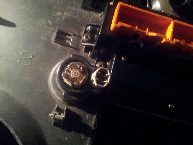

На сегодняшнем день я занимаюсь восстановлением проводки в стоковое состояние.
Столкнулся с такой проблемой:
У меня установлен такой прикуриватель
Сам прикуриватель подключается и работает без проблем. Проблема в подсветке. В данной вариации прикуривателя не подходит коннектор питания лампочки, да и саму лампочку некуда вставить.
Нашел на форуме коннектор одноклубника
Вот такой он идолжен быть.
Вот что дает нам каталог
Вопрос к знатокам- что нужно докупить чтобы появился полноценный коннектор и место для установки лампы? Или нужно покупать весь в сборе новый?

Сегодня добрался до прикуривателя. Не работает зараза. Там провод оловянный на прикуривателе целый. даже лампочка не горит в нем. Смотрел преды, под ногами нашел только две белые пластиковые капсулы, в них преды. целые. может не те преды смотрел?

- - Блек   Inferus, не переживай, у тебя все "ок", ...   16.1.2014, 22:56
- - Inferus   Ребят всем большое спасибо за ответы. Действительн...   17.1.2014, 8:41
- - rom@888   Идёт.   17.1.2014, 8:56
- - beast_drc   Inferus, они ж специально линиями обведены )   17.1.2014, 9:07
|- - Inferus   Спасибо. Просто схему можно было трактовать двояко...   17.1.2014, 12:26
- - Inferus   Тему можно закрывать. Детали прикуривателя пришли....   16.2.2014, 7:36

- - SeregaFedorov056   Сегодня добрался до прикуривателя. Не работает зар...   18.11.2015, 22:09
- - Vanenok85   У меня провод под изоляцией обгарел...... прозвони...   18.11.2015, 23:26
- - thedemon   у меня вылечилось когда электрик перемычку на прик...   7.9.2016, 0:05
