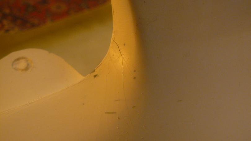

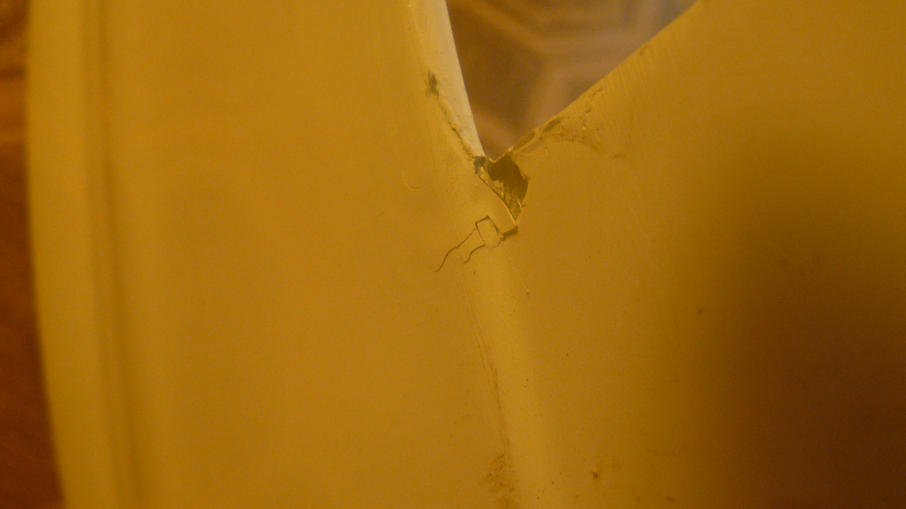

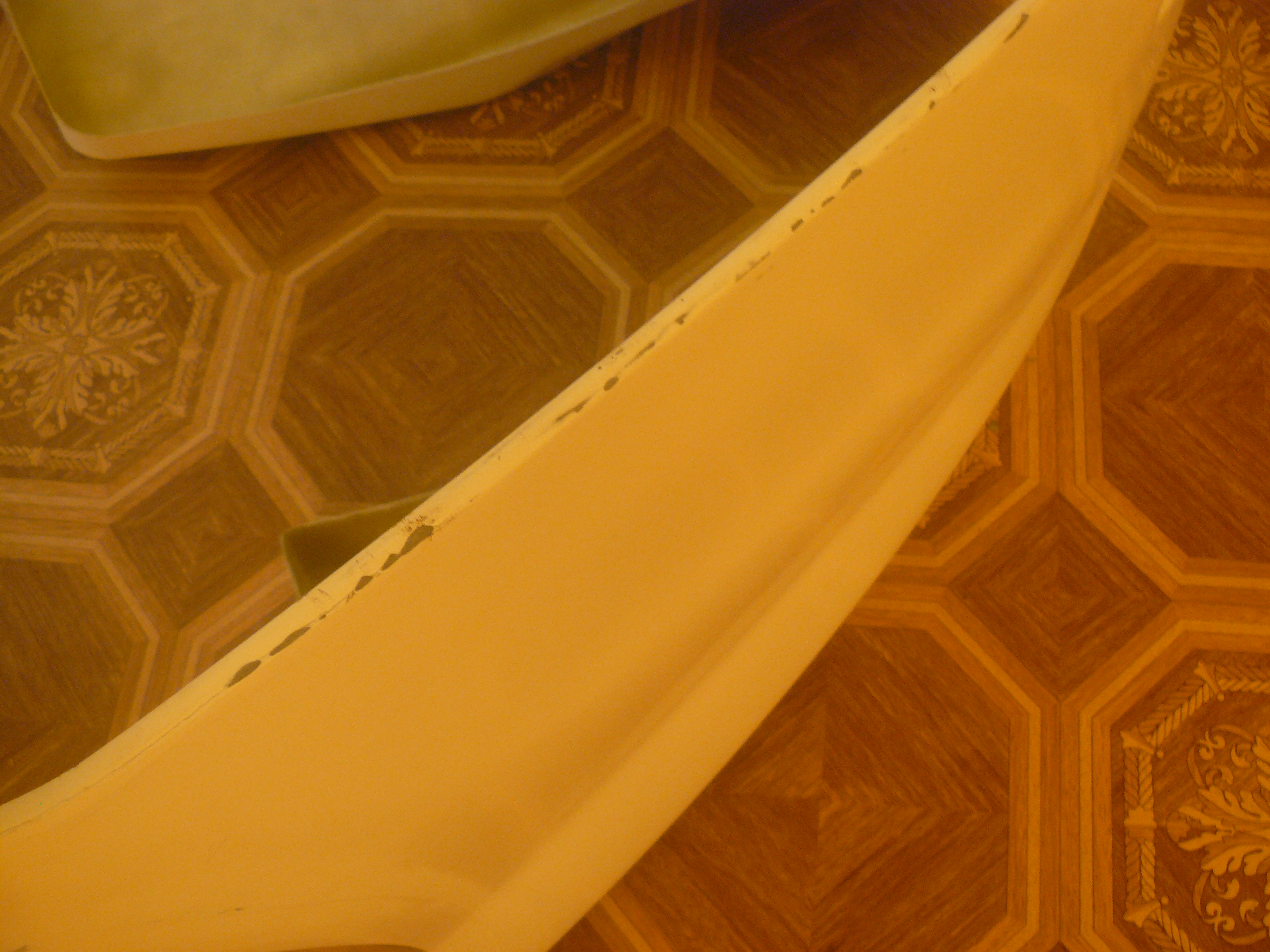

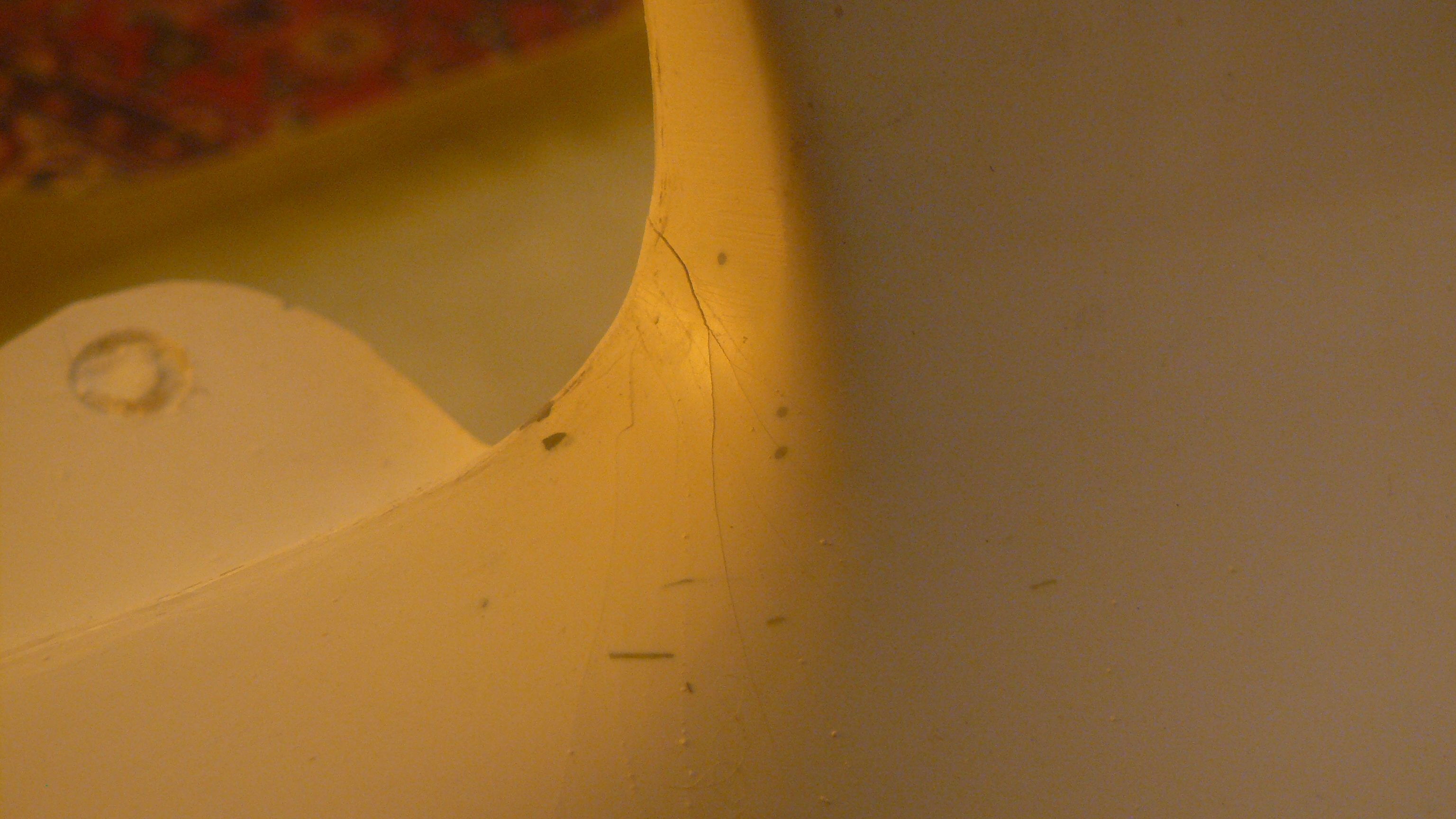

- - LeX@   вопрос к знатокам... купил бампер реплику. по слов...   29.6.2009, 18:53
|- - supra300   чтобы ремонтировать такое изделие надо точно знать...   30.6.2009, 20:57
- - LeX@   зря не зря ...... а паутинка на поверхности есть. ...   30.6.2009, 21:51
