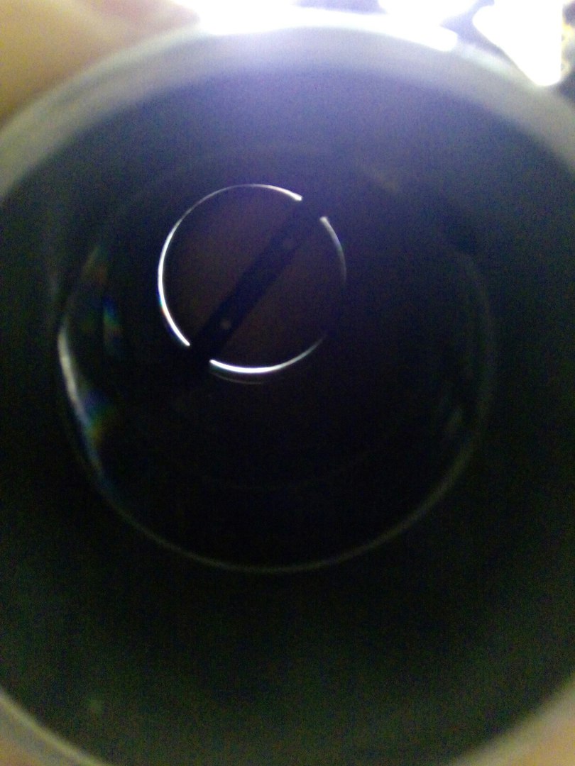

Победил я повешенные обороты(1500 - 2000) путем замены дроселя. Причина - выработка заслонки, а это лишний подсос воздуха. Как только поменял дросель - после прогретого двиг обороты стали 650 +(-)50.
Вот щель в моем дроселе:
