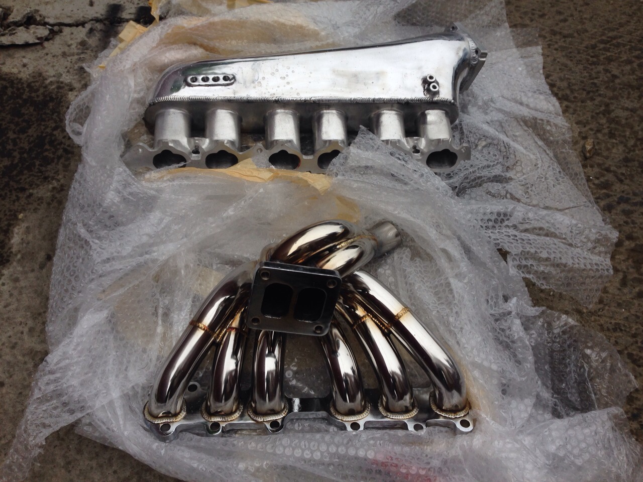

...А потом ввели санкции, упала цена на нефть, рубль перестал вообще чего то стоить, и началась у нас с вами новая и интересная ЖИЗНЬ pleasantry.gif На яху и ибей теперь страшно заходить, остаётся пускать слюни и копить на каждую запчасть. Дождавшись кратковременного изменения курса $ в меньшую сторону успел купить на eBay впускной и выпускной (под дроссель инфинити Q45) коллектора KS Racing производства королевство Тайланд. Качество конечно средненькое, ну скажу так, на порядок выше китайских AJS. У знакомых, которые используют такие около 2 лет полет нормальный, ни кто ни чего не варит, не клеит, не пропускает. В общем бюджетненько так, но со вкусом smile.gif

- - andreysupra   В AJS прекрасный выпускной коллетор со стенкой 3мм...   12.3.2016, 17:47

- - Hugodv   Mirex, ссылка http://m.ebay.com/itm/toyota-supra-2...   13.3.2016, 1:30
