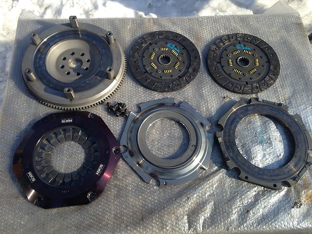

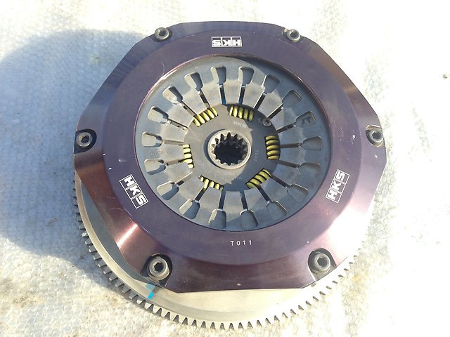

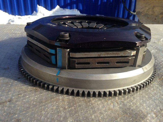

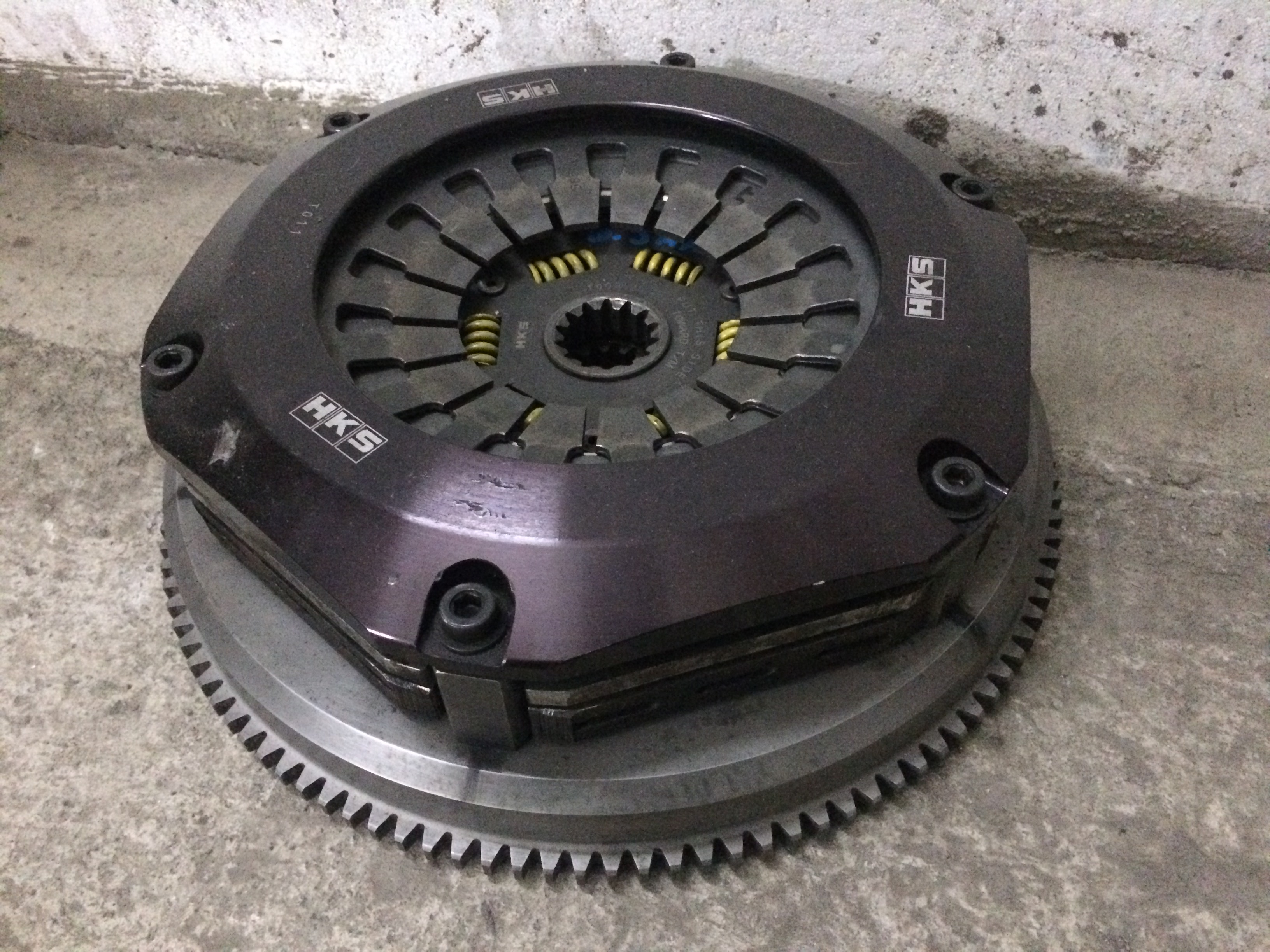

Наконец то руки дошли до сцепления. Остановил свой выбор на комплекте сцепления HKS LA Clutch Twin Plate для трансмисии V160/161. Сцепление б/у, под стандартный обратный выжим. В очень хорошем состоянии. Жирные диски, не заезженные пластины и маховик. Коробление поверхностей минимальное. Усиленная органика.
Предназначено для мощности до 74kgf-m или 700ps при помощи уникальных 8.5 дюймовый композитных дисков, которые позволяюсь с легкостью передвигаться по городу и в то же время держать большую мощность, при этом не нанося ударов по коробке и редуктору. Имеет облегченный маховик и меньший вес чем родное сцепление, благодаря чему уменьшается потеря мощности.

- - amigos   Тоже посматривал в сторону именно этого сцепления....   13.3.2016, 15:48
- - Hugodv   Amigos,спасибо тебе большое, а я за твоей Supra не...   13.3.2016, 22:58
