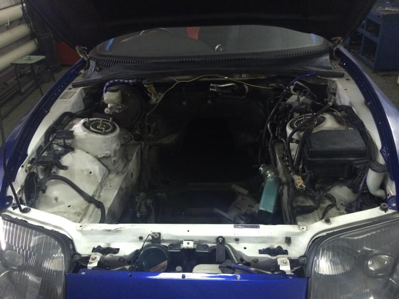

Ну всё с сегодняшнего дня я без мотора. unknw.gif Необходимо докрасить подкапотку, поменять мотор, сцепление, разобраться с косой и найти оптимальное решение для подключение компа. В процессе решить ряд сопутствующих вопросов. Поехали... smile.gif

- - Hugodv   Ну всё с сегодняшнего дня я без мотора. Необходи...   15.3.2016, 13:47
- - AquaGen   Hugodv, так то мотор надо по осени менять   15.3.2016, 13:53
- - andreysupra   Мотор меняется за пару дней и можно выезжать,а так...   15.3.2016, 14:02
- - Hugodv   На быстрый результат не надеюсь, когда машину крас...   15.3.2016, 15:18
